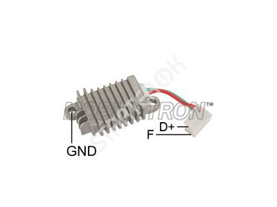

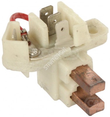

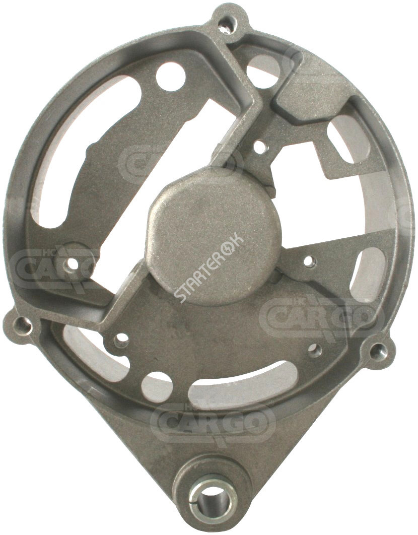

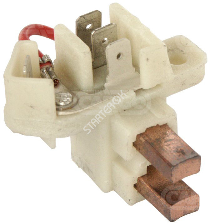

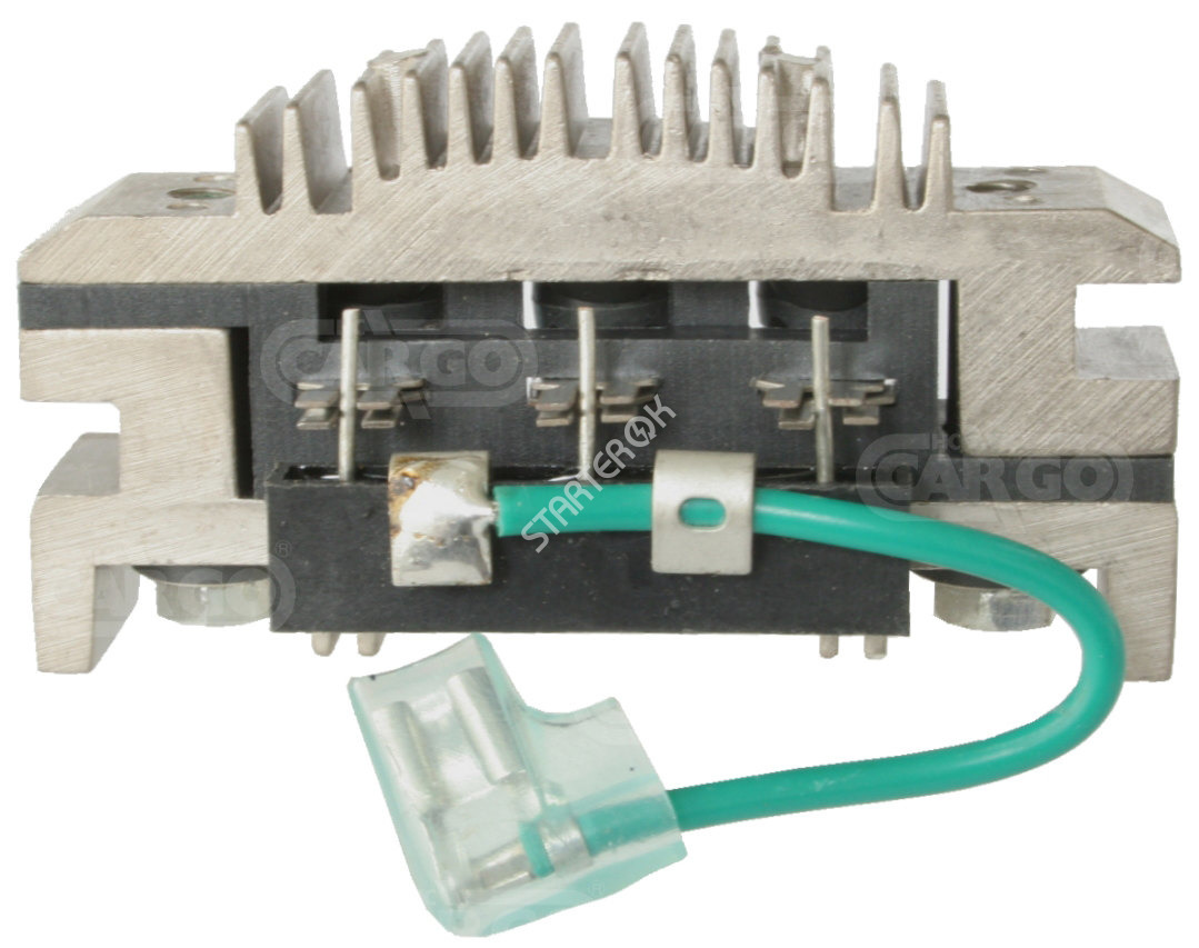

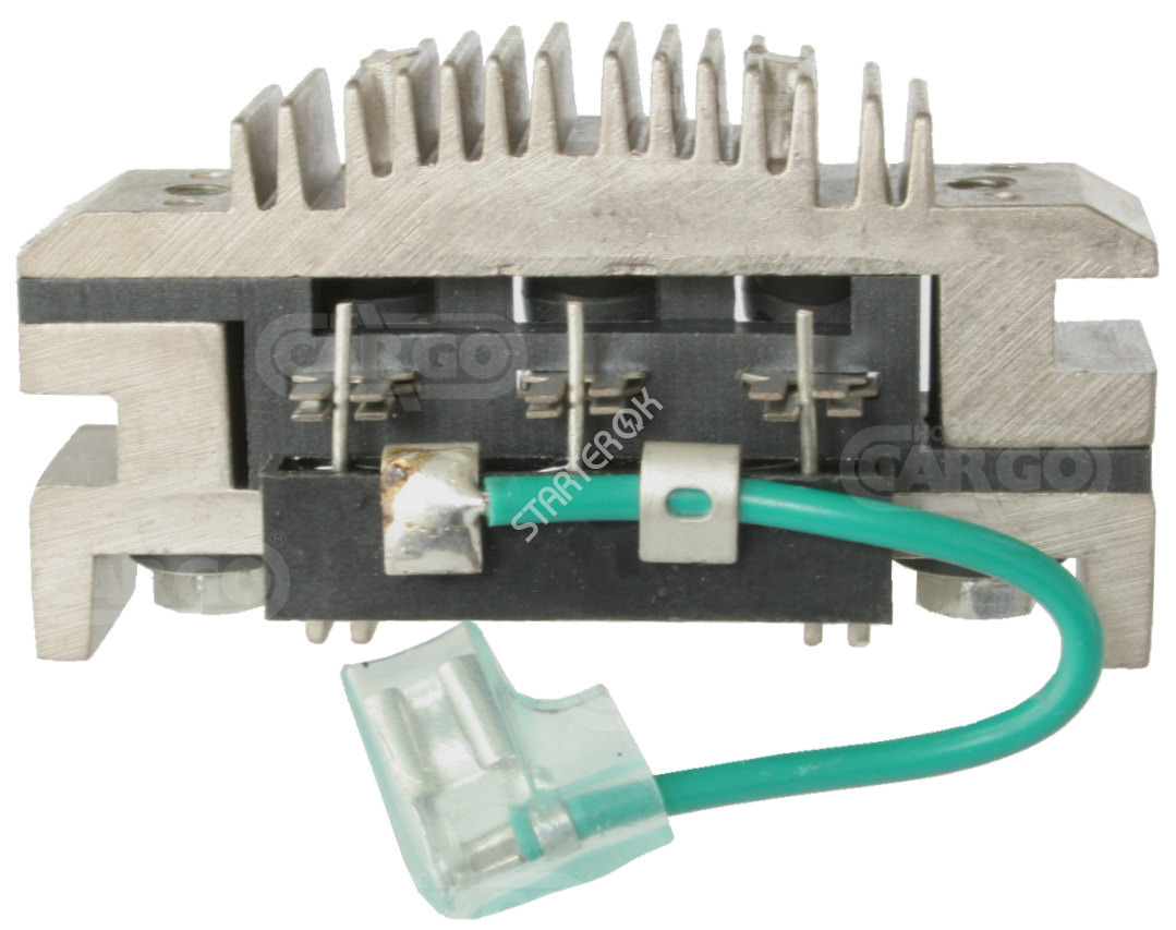

вот тут выложу фото запчастей
 Просмотрено:  223 раз(а)
 Просмотрено:  220 раз(а)
 Просмотрено:  197 раз(а)
 Просмотрено:  208 раз(а)

Да какая разница- где это все собрано и как- раздельно, как в старых автах еще с релейным регулятором, или моноблок- сейчас? И сам так выносил на ино и наших авто РН, если не было чем менять в буйные советскте годы, и мосты лепил из чего и куда попало, лишь бы поместился и выполнял свою работу.

Я чего спрашиваю, если менять щётки, то проще перепаять сами щётки, искать такой щёткодержатель или купить РН со щётками, станет он?
Та отож у меня такой колхоз и был

Воть

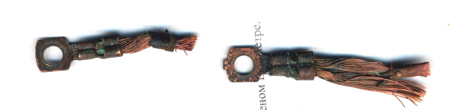

Так же фотки своей выложи.
Ракурс магазинный как правило не тот и на екзисте я забанен.
Еще насчет лампочек.
Тестеров всяких я износил штук пять до выброса и сейчас у меня их даже много.
Тем не менее.
С учетом опыта ковыряния в генераторах лампочка лучше всего.
Плохие контакты в цепях находящихся под большим током выглядят так. Такое трудно не заметить.
Поэтому нивелировать при измерениях нечего.
