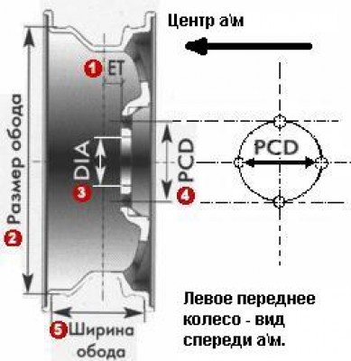

А еще вопрос: какие диски идут на 127-й? Конкретно интересует вылет (ЕТ). У меня сейчас стоят жигулевские с вылетом 29, при резине 175/70/13 сильно затирает об задние аммортизаторы, понятно что резину надо поуже, но вылетом тоже можно поиграться.

СообщениеДобавлено: Чт Май 24, 2007 11:12    Заголовок сообщения: Ответить с цитатой
родные диски - джей 5 высота 13. и резина должна выть 155 /70/13. хочешь широкую, Джей 5,5 либо джей 6. можно на все 4 колеса поставить жигулевские блины, вынос будет больше и этим отодвинишь колесо от ступицы. Можно и два блина поставить, но тогда нужны болты подлиннее на колеса.
Я немножко не о том, не о ширине диска, а об расстоянии от центра диска до крепления к ступице (ЕТ, 1-на рисунке).

СообщениеДобавлено: Чт Май 24, 2007 11:35    Заголовок сообщения: Ответить с цитатой
сори майкл, Smile но мы такого не делали. на сколько я знаю, там не поиграешься, диск должен быть или родной фиатовский или жигулевский, без вариантов, правда нам удалось поставить от ниссана. Smile

СообщениеДобавлено: Чт Май 24, 2007 16:02    Заголовок сообщения: Ответить с цитатой
Попробуй жигулевские с вылетом 35. Но возможно об арки цеплять будет.

СообщениеДобавлено: Чт Май 24, 2007 16:13    Заголовок сообщения: Ответить с цитатой
Да запас вроде бы есть, тем более разница 6мм.
