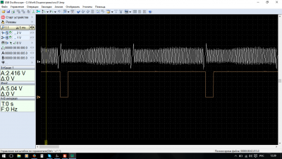

Поехал сегодня опять к диагностам, подключили осцелограф - все работает, от датчика РВ идет сигнал, от датчика КВ тоже идет сигнал, сделали фото...
Приехал домой, таже жопа... Заводится с подергиванием со второго, третего раза...
Может кто с фоток, че сможет сказать!?

Помогите! Может у кого есть эталон асцилограммы коленвала и распредвала для фиат добло? Или помогите прочитать значения! Очччень нннада! God God God

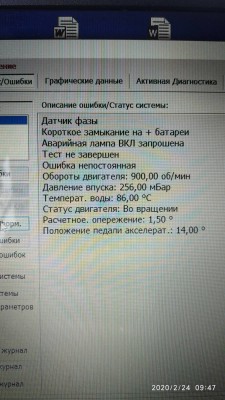

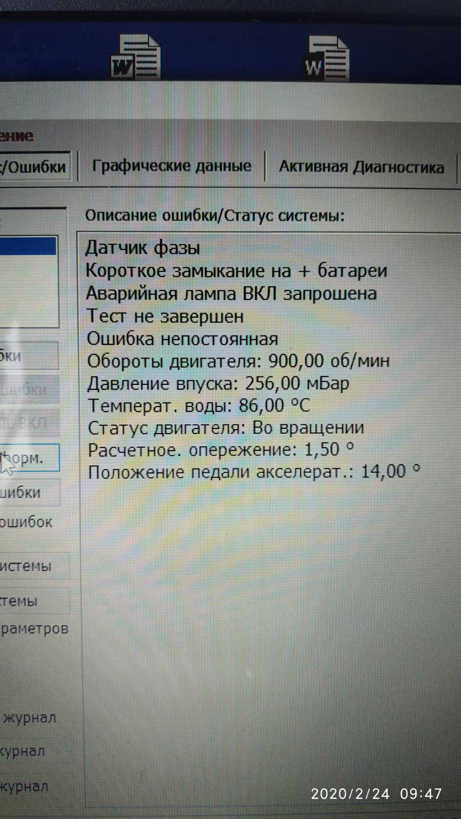

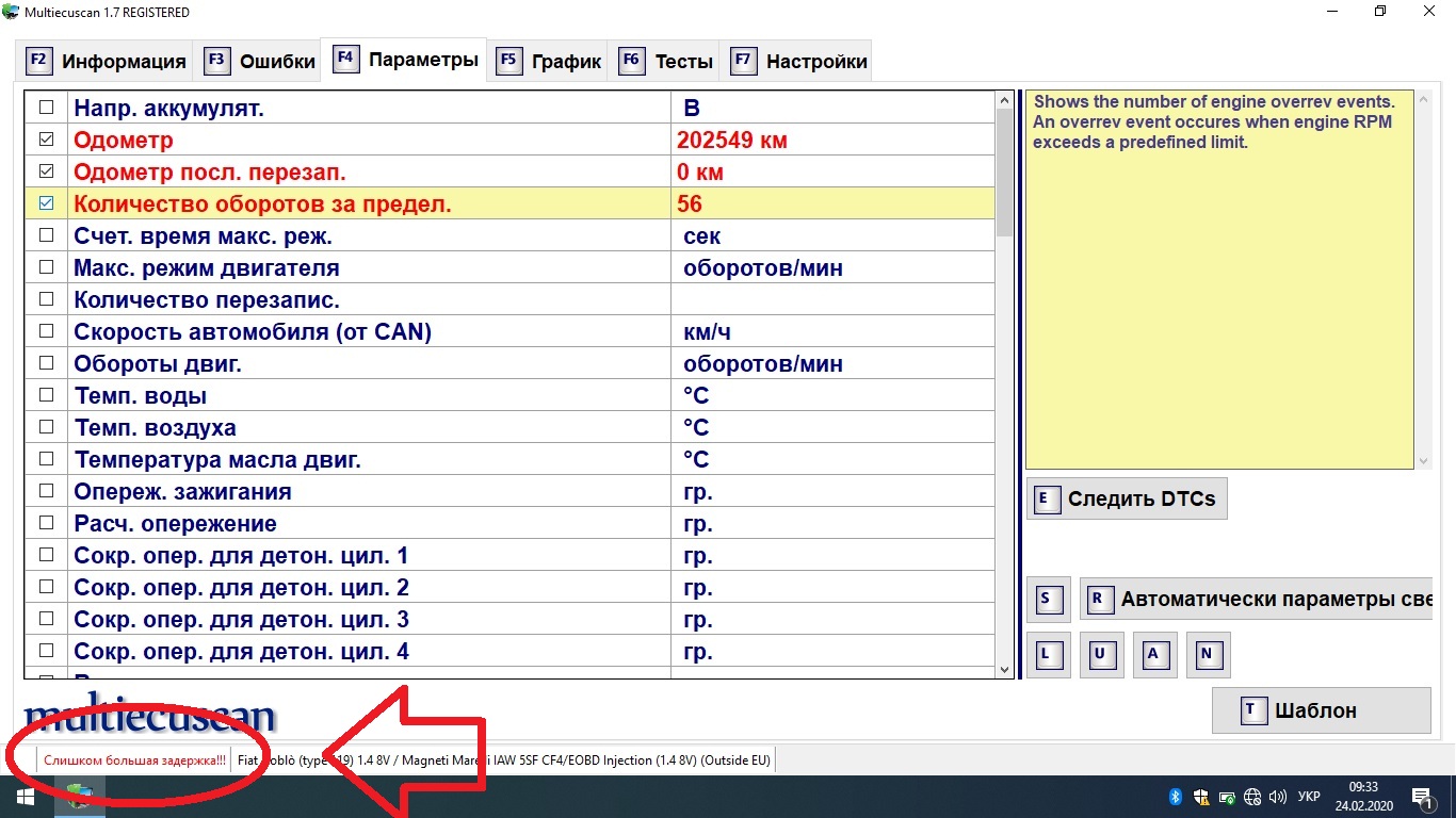

Підключив кабелем до програм ФіатЕкуСкан та АльфаОБД, показало цю саму помилку. Але мене цікавить два моменти -
В програмі МультиЕкуСкан знизу зліва мигаючий текст червоним кольором - "Слишком большая задержка!!!" - це програма сигналізує про якусь поломку в машині чи це щось інше? Дивитися другее фото.
І друге питання - в АльфаОБД показує по цій помилці такий опис, як на першому фото - "Датчик фазы, Короткое замыкание на + батареи"
Грішити на коротке замикання і причина в проводці?

phosaly писал(а):
Andrik_w писал(а):
Допоможіть!
Та ж проблема, помилка Р0340. Датчик положення распредвала. При його заміні чи треба буде лізти в ГРМ, чи його можна поміняти так? Машинка Фіат Добло 1.4 бензин 2006 рік. В середу буду їхати до елекрика, але не знаю чи в нього є приспособи.
1. без демонтажа проверите на осциллографе
2. проверите место и отрегулировать его если он рабочий
Електрик перевірив проводку,все гаразд. Перевірка датчика показала що він глючить - коли його шевелити то працює, а так просто не подає
імпульсів, графік на компі рівний. Купив новий - Bremi німецький - поставили, все гуд. Причина - не справний датчик.
