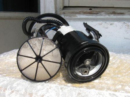

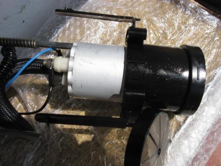

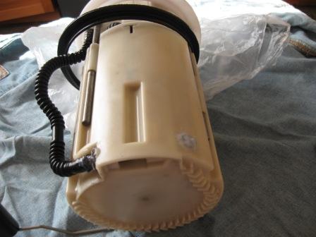

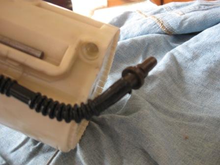

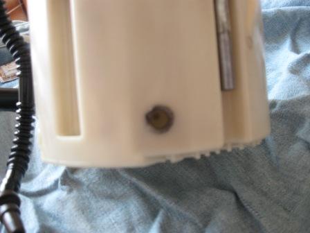

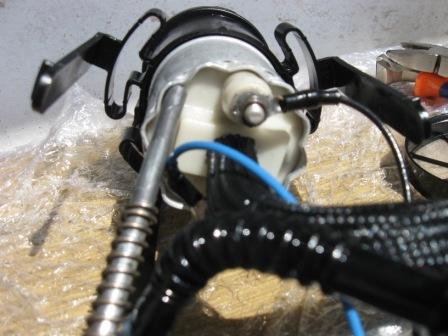

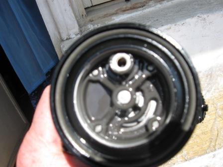

снимали два раза насос в баке на СТО, и впаривали про клапан, вчера разобрал сам насос, в колбе паяльником умельцы сделали дырку, а шланг обратки повесили в воздухе. Восстановил все , как по заводу, машина завелась с пол тыка, но булькание почему то не пропало. Покатался денек и на пути домой машина заглохла, высветил чек Р-0003, низкое давление в системе подкачки топлива. Снял ошибку , машина не заводится, насоса и не слышно. Буксирую до дому, снмаю насос, а он аж парит, и горячий торба. Вообщем пришел конец. Подскажите , какой насос можно втулить,длинна его 11.5см, диаметр 5см

колба, а клапан на месте и рабочий
да- на самом насосе никаких надписей, цифр нет, секретный

нашел в нете номер насоса Bosh 0 580 464 981,аналог V24-09-0004 Vemo,рабочее давление 1.5Бар, что можно воткнуть из бюджетного

насос нашел, родной новый, но не знаю, что делать, восстановить по заводу колбу, или обратку кинать прямо в нее, Rolling Eyes

поставил аналог, 400грн, стал как родной, поляки подсуетились, http://www.repart.com.ua/parts/jc-o2u147/. Колбу восстановил по заводу, запуск с пол пинка, 5 дней полет нормальный, сам насос в баке практично не слышно, булькание пропало,вообщем пока все хорошо.
Небольшой вывод, если выскакивают ошибки Р0089, и Р0003, начинать ремонт с насоса в баке, кстати редукционный клапан ставил старый, так же ошибки не выскакивали, но все же поставил новый, не пропадать добру.

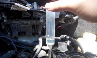

Перевірив форсунки на злив. Якщо все вірно зробив, то мабуть із форсунками все нормально. За 10-15 секунд крутіння стартером у шприц набігає менше 5 мл соляри із всіх чотирьох форсунок. Що тепер дивитись? Редукційний клапан? Він здається не розбірний... Чи насос?!
При спробі завести і первірці тиску в паливній рампі максимум - 70-80 бар, при необхіних 120-130 бар.

Треба було до кожної окремо підключити, було б зразу видно яка ллє. Якщо одна зливає стільки то завести проблематично. Я не думаю що ТНВД. До речі який пробіг?
Редукційний клапан не розбірний - перевіряється підставлянням завідомо робочого. При такому тиску - щось зливає точно. Ще можуть бути датчики распредвала і маховика (швидкості обертів). Я не знаю де вони в Nemo але можна перевірити завівши з "толкача" або спреєм "бистрий старт". Якщо заведеться - датчики впорядку. Обовязково стерти помилку!!! ЕБУ буде блокувати запуск.

Mishelvj
В мене зливала одна, раджу і Вам вичислити яка (які) зливають так буде дешевше. Метод описаний вище - нічого складного поставити шпріци на обратку на кожну форсунку, заглушити загальну обратку, відключити керування форсунками і масланути 10сек. стартером. Зливаючі форсунки зразу буде видно. В справних диз.паливо не повинно піднятись вище штуцера шпріца, в несправних натече 10-15мл. Я купував в Нововолинських хлопців від опеля корси тільки пригнали на розборку з німеччини. Двигун вони продали а форсунки розпродували. 600 грн. стан відмінний. Телефон: 067 799 66 53 093 725 76 83 050 623 24 38 097 484 49 89
