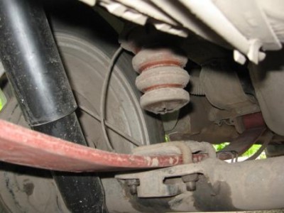

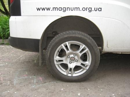

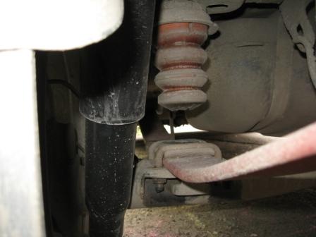

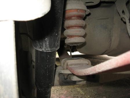

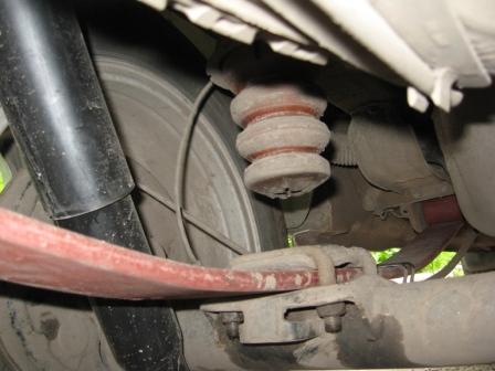

Добрый день всем ! Спасибо за советы по улучшению задней подвески ! Я долго думал и решил ничего не делать дополнительно ( в виде установки пружин ) , а заказал новые рессоры ( сайт http://ressora-avto.com/ ) . Цена очень хорошая ( около 60 у.е. ) , катаюсь на авто после замены уже 2,5 недели - ощущения хорошие , зазор между отбойником и рессорой стал порядка 8 см , амортизатор работает отлично .[/list][/code][/u][/quote]

Днями заїхав на металолом за ресору з двох листів просять 700гр.Мабуть таке є попит. Добліків по району бігае чимало.Варіант що на фото на першій сторінці не подобаеться зваркою по оцинкованому лонжерону- силовий єлемент кузова не добре "підпалювати" та й оцинковка зійде."Зад" підняти не нагально треба(відстань від центра до арки -41см.) вантажі ,щоб стукало рідко возим.Мо попадеться дешевший варіант,наприклад вже е одна ресора штатна або з" волги". Стукати може задне вухо лівої ресори о буксирний крюк на своему бачив відбиток доторку.На перед поставити проставки більш терміново, за 600гр. сам випиляю єл. лобзіком з доброї німецкої фанери,або з фінської трохи тоншої.
