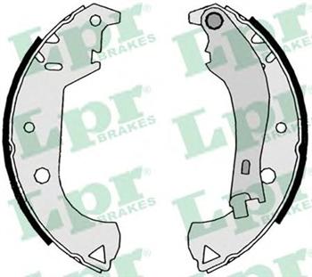

Иди на рынок и попроси пусть тебе дадут два комплекта колодок, дай задаток, которые не подойдут - вернешь обратно.
Есть колодки LPR под номером 07810 - это такие, как стоят у тебя, для doblo до года выпуска: 09/2005 и есть колодки LPR 08590 начиная с года выпуска: 10/2005.

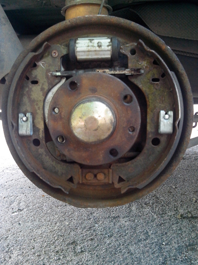

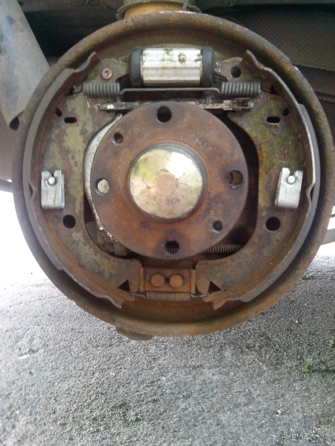

Сегодня сделал как писали люди выше: Свёл до конца розпорную планку.
Итог:
Тормозит ужасно (в самом полике)!
Нет ручника вообще!
Смотрел человек когда я всё это делал и сказал что не нада менять ничего. Эти колодки еще очень даже нормальные. Что делать то не пойму. (заказал уже новые пружины и жду доставки, а там наверное в мастерскую пускай химичат)
Итог:
Нет ручника вообще!
Нижнее фото вроде как все правильно.Выбери слабину ручника,остальное сделает самоподгон.
СообщениеДобавлено: Вт Май 20, 2014 19:28    Заголовок сообщения: Ответить с цитатой
sasha260621
Колодки действительно Типо-Темпровские (и иже с ними) или очень на них похожи, у нас тормозной цилиндр не точно вверху, а смещен и для правильности симметрии по горизонту колодки имеют сдвиг действующей части. А барабаны у нас одинаковые и при выработке выше нормы (как выше сказано более 230мм внутреннего диаметра) бывают проблемы с вываливанием поршней тормозного цилиндра.
Развод планки не показатель.
Планки не так и дороги.
Солдатики вообще пофиг, хоть с волги поставь, лишь бы колодки придерживали.

СообщениеДобавлено: Вт Май 20, 2014 19:32    Заголовок сообщения: Ответить с цитатой
Не вздумай этого делать!
Сначала должен сработать самоподвод (или руцями подведи), при полностью отпущенном ручнике и заведомо визуально лежащей в упоре планке ручника на обоих колесах. Только потом регулируй ручник и забудь про глупую сказку о трех щелчках, их будет как минимум 5. Иначе получишь полуподтянутый ручник и проблемы с задними тормозами.

Андрей К писал(а):
sasha260621
Колодки действительно Типо-Темпровские (и иже с ними) или очень на них похожи.
Скорее всего просто похожи. Не надо путать человека, ему уже наговорили, что балка не родная и колодки не те. Это именно добловкие колодки, он свой vin код давал на 2-й странице.
LPR 07810
Не спора ради, безопасности для:
Если самостоятельно выкручивать самоподвод-возможен полный выход штока(при попытке самоподвода выбрать слабину) ооного устройсва как результат-развалится вся конструкция самоподвода.Делается предварительная подтяжка ручника до рабочего состояния на полностью закрученом подводе,после чего он сам доберет слабину до рабочего положения.
СообщениеДобавлено: Вт Май 20, 2014 20:59    Заголовок сообщения: Ответить с цитатой
Di-MA
Замени барабаны на экземпляр с нормальной выработкой и твоя проблема исчезнет, а так - колхоз в ущерб работе ручника и с последующим крахом задних тормозов. При нормальном износе барабанов и колодок выпадение порней цилиндра не происходит!

СообщениеДобавлено: Вт Май 20, 2014 22:46    Заголовок сообщения: Ответить с цитатой
Да я лохонулся когда скрутил (по совету) все розпорки на 0!!!
Сегодня это сделал и поставил другие нормальные барабаны! После чего и пропал тормоз с ручником.
Проблема в том чтобы найти нормального мастера который не надует и не сдерёт все деньги.

Не трогай пока ручник, а то нарегулируешь. Если ручник работал, то он и будет работать. Третий комплект колодок катаю и ни разу после замены не приходилось регулировать. Все же проверь состояние барабанов, а не полагайся на кто-то смотрел и что-то сказал.
Раз 15 понажимай на тормоз и если распорка рабочая и правильно все собрал колодки должно автоматом подвести к барабанам с нужным зазором.
Потом проверишь ручник.

[quote="olefirenkos"]А выработка (износ) барабана в норме? А то распорная планка на фото вроде сильно раскручена. Отверстие не совпадает по вертикали или по горизонтали. Ставишь колодки -планку скрути полностью, потом разведешь под барабан и осторожно чтоб поршеньки на одну сторону не выдавило колодкой. Потом может потечь.
Итог:
Нет ручника вообще!
"-планку скрути полностью, потом разведешь под барабан"
Этот процесс показан в видео с комментариями.
Надеюсь Вы понимаете, что своей самодеятельностью с тормозной системой, ставите под угрозу не только свою жизнь, но и окружающих!
[quote="phantasy42"]Ничего личного. Но я бы вам посоветовал обратиться к специалистам. Тормоза это не та тема, на которой можно учиться обслуживать автомобиль. Тем более свой Very Happy . Сэкономьте деньги, путем самообучения, на какой нибудь другой системе авто, но не на тормозной.

колодки развести !!! а не сводить!!! (зубчатым колесиком распорки)вручную до максимального возможного , чтобы только налез барабан, ( на барабане снять ( срезать на станке) бортик заподлицо с рабочей частью, саму рабочую часть не протачивать!!! , если нет раковин в палец..)) ).. все ставить все на свои места, проверить, чтобы крутилось от руки..)) и будет ручник и тормоза как у нового авто.!!!!
На счет колодок понял - буду розводить во вторник. Когда покупал розпорную планку то снимал барабан чтобы на розборке показать - дали два барабана на халяву в нагрузку (состояние получше моих!!!).
Спасибо понял отлично Ваш совет!!!
