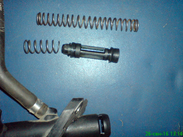

А як його розібрати??
Со стороны штока вытянуть , пластиковое стопорное кольцо.Моя пружина при разборке , оказалась лопнувшей на три части.На фото ее большая часть.
 Просмотрено:  320 раз(а)
fiatd
Зарегистрирован: 31.01.2013
Сообщения: 218
Откуда: днепропетровск
Авто: fiat doblo
СообщениеДобавлено: Пн Окт 24, 2016 18:54    Заголовок сообщения: Ответить с цитатой
Вопрос в том насколько частей разломалась твоя пружина ее общая длина 6.5см если на пополам то 3см а отломанная часть сползла вниз по виткам,несмогут вытолкнуть педаль так как нагрузка на оставшуюся часть пружины больше чем ее сопротивление.Примерно как то так вобщем разбери главный и посмотриш.

Мой цилиндр , давно собран . Система прокачана , все работает , вопрос сколько проходит совдеповская пружина .Но от запастной я бы не отказался. Размеры, длина 6.5 мм, диаметр проволоки 1,5 мм, внутренний диаметр 12 мм, межвитковое расстояние 5 мм.
