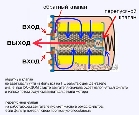

Не вижу дальше вести дискуссию с вами так как вы даже не знаете устройство масляного фильтра.
Вообще то там два клапана.

До какого предела можно долить масло чтобы доехать до города-85км.И еще-фильтра ставил без перепускного клапана сначала викс затем профит.

Если в маслоприёмнике трещина то лей чуть выше верхнего уровня, ну это для того чтоб доехать.
Насчёт фильтра сомневаюсь что он без перепускного клапана, фильтра устроены почти одинаково
