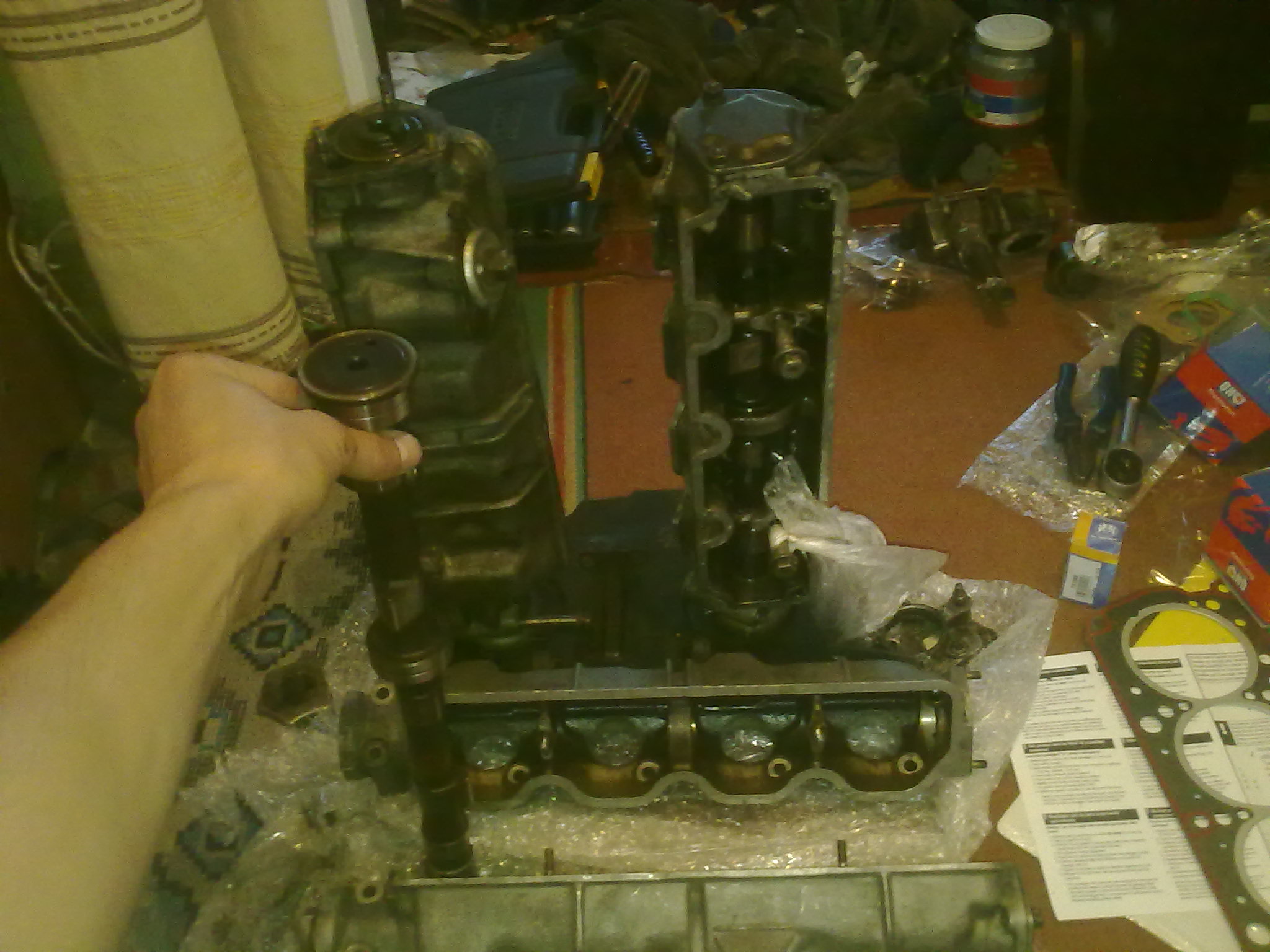

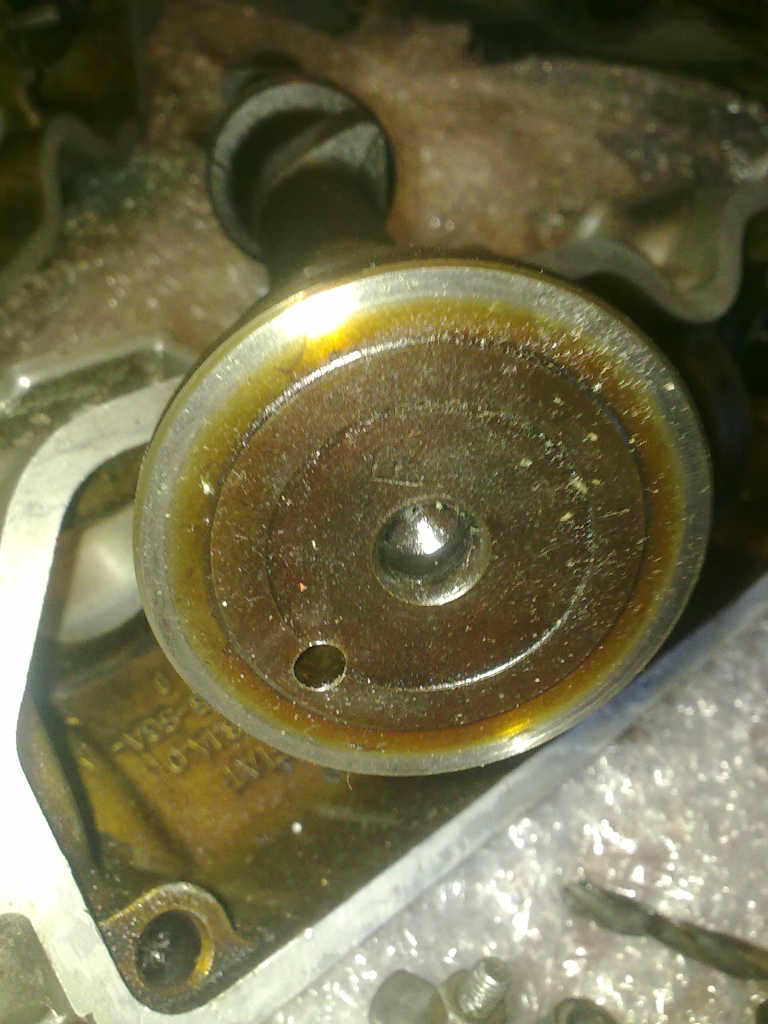

купленые-приехавшие распреды (с постелями) оказались не с карбюраторной кромы ,а я многократно договаривался с продавцом,что покупаю именно с 2.0 СНТ,
Пришли распреды для "безтрамплёрного" зажигания,
И второй признак что не родные -на валу нет кулачка для бензонасоса и в постеле нет для него гнезда.
Механический бензонасос то мне не нужен,
Очень огорчило что валы не родные "низовые" как я ращитывал,
Да еще и проблема с установкой трамблёра.
Через пол месяца таки собрался решать проблему с трамблёром,
Отнёс токарям-фрезеровщикам,
они переделали там,долго описывать,
Сегодня забрал.
Теперь снова есть желание сделать машину,только время найти.

Чет фигня какая то
Все2.0 8 кл что я видел имеют все место под трамблер -он используется как разносчик искры
Езжу как все, на автобусе
Купил и езжу )
audio-terrorist
Зарегистрирован: 21.01.2009
Сообщения: 3477
Откуда: Россия - Москва
СообщениеДобавлено: Ср Июл 29, 2015 16:12    Заголовок сообщения: Ответить с цитатой
По поводу "низовых"
Распредвалы можно двигать на зуб (грубо) или при наличии шестеренок разрезных очень точно
Ставя распредвал относительно колена пораньше (на зуб навстречу ремню) ты получаешь более бодрый мотор на верхах а попозже -более ровный холостой и тягу с низов но затупы на 5000
Распредвалы можно кидать как вместе так и по отдельности
На пару зубов вперед -назад относительно метки не приведет к каким то последствиям с клапанами

вот так выглядят оба приехавших распреда(первое фото) - без "выступа с разрезом" для соединения с трамблёром.
На втором фото - слева в постеле родной распред.

acer
Зарегистрирован: 12.02.2011
Сообщения: 580
Откуда: Кременчуг
Авто: Фиат Крома
СообщениеДобавлено: Пт Июл 31, 2015 13:25    Заголовок сообщения: Ответить с цитатой
Олежан
Олег,то два выпускных распредвала,и так как углы впуск выпуск одинаковые,то они схожи.А прорезь под трамблёр должна быть.Кулачка под бензонасос нет,опять же потому что он отлит на впускном распредвале.
