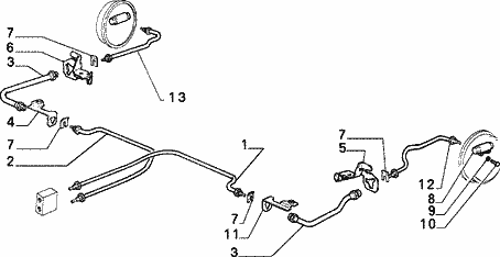

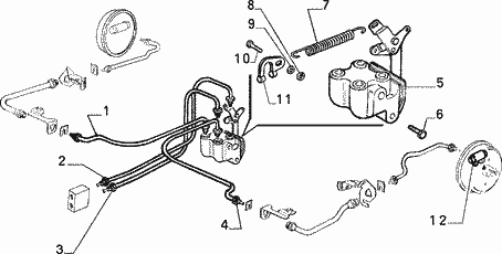

СообщениеДобавлено: Пн Сен 21, 2015 10:42    Заголовок сообщения: Ответить с цитатой
Варианты Типо с распределителем и без.
