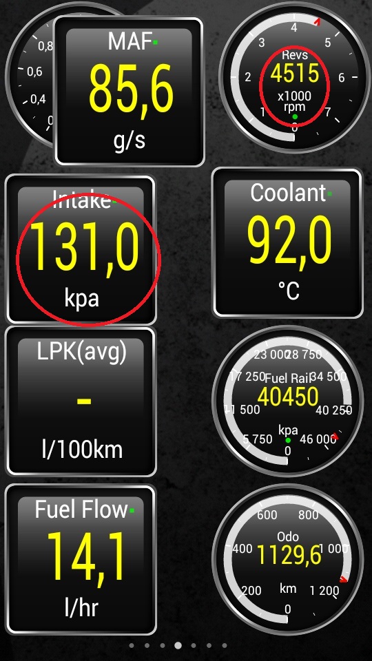

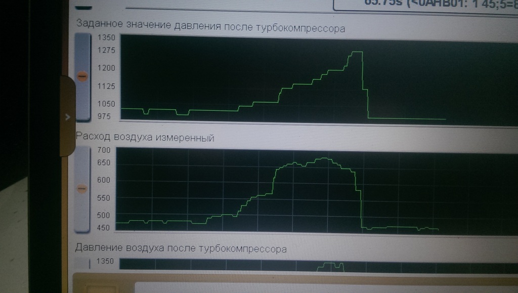

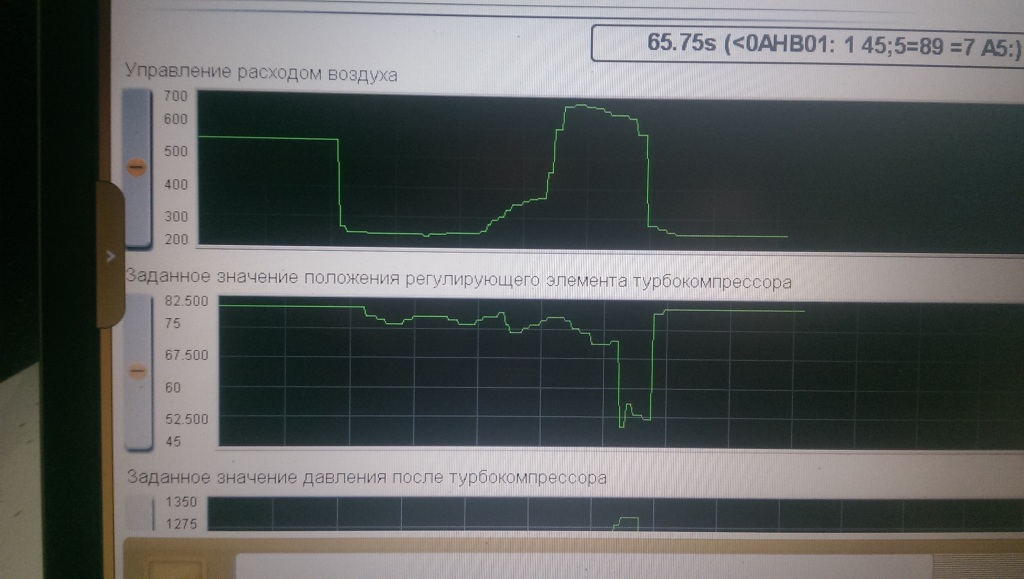

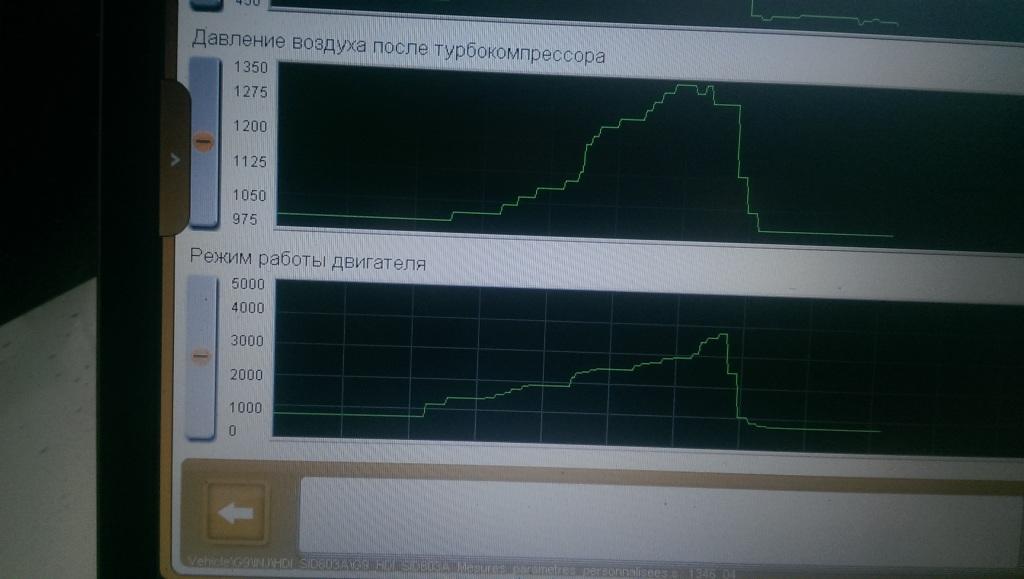

Николай Николаевич

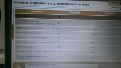

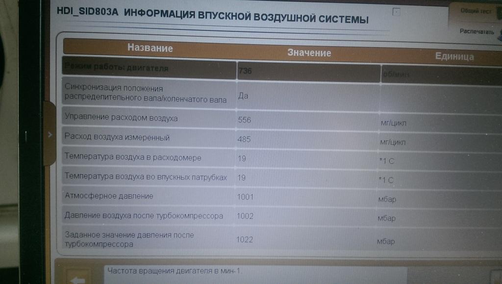

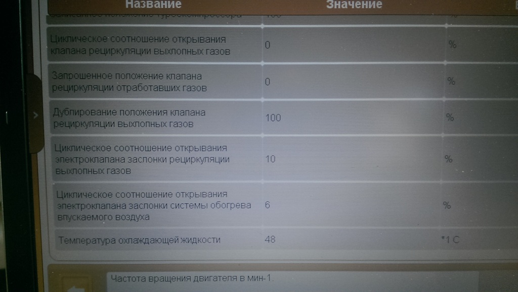

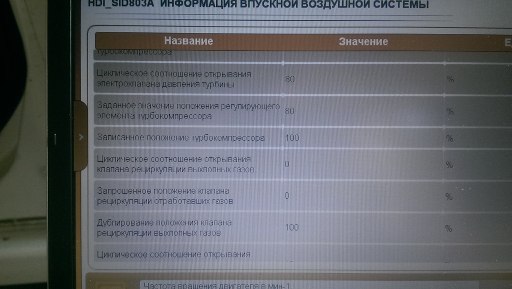

вы просили скинуть вам показания лексии, как скинуть фотки в личку я не понял, по этому вот вам сюда:
тут три фотки обыцного контроля параметров на холостых, и три адаптивного контроля на разных оборотах двигателя.

СообщениеДобавлено: Чт Май 05, 2016 14:59    Заголовок сообщения: Ответить с цитатой
ещё одна не влезла.
кстати я щас тоже заглушил ЕГР, чёного дыма нет, но зато выхлоп стал очень вонючим...
 Просмотрено:  183 раз(а)

С графиками разбираюсь, спасибо!
окись азота
bogdan68
Зарегистрирован: 30.09.2008
Сообщения: 1762
Откуда: Украина,Каховка
Авто: FIAT Scudo 2005,2.0
СообщениеДобавлено: Чт Май 05, 2016 18:53    Заголовок сообщения: Ответить с цитатой
igorya В лексиа каждый сеанс диагностики пишется в память в формате XPS,там посекундно видны все параметры,очень удобно.
Николай Николаевич,в графике igorya давление турбины до 1.35 бар,значит и у тебя так же должно быть(а не 0.7 бара).Да бы не проверять все подряд,может стоит после турбины подключить механический манометр и проверить давление турбины в нагрузке и на оборотах.

igorya в каких еденицах показано давление на графиках? ведь у меня тоже на стоящей машине при прогазовке до 4000 об/мин давление 135 кПа. Я не пойму почему bogdan68 (Игорь) говорит что нужно отнимать атмосферное давление 100. Ведь на графиках показано показания те что видит ЭБУ с датчика те же 135

Это смотря какое диагностическое оборудование,где идет вместе с абсолютный давлением а где программа его уже отнимает и на экран не выводит.И с графиков видно что данные в миллибарах идут.

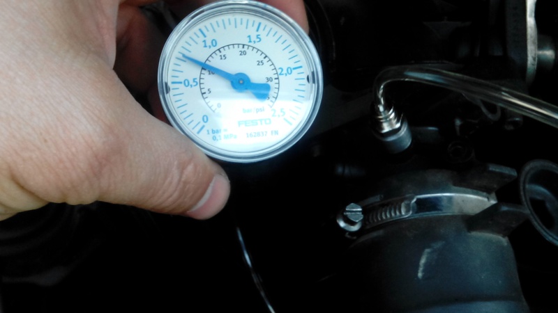

Николай Николаевич
Зарегистрирован: 30.12.2013
Сообщения: 177
Откуда: Кременчуг
Авто: Fiat Scudo 2.0 2008 2.0 Multijet 16V 120CV 88KW

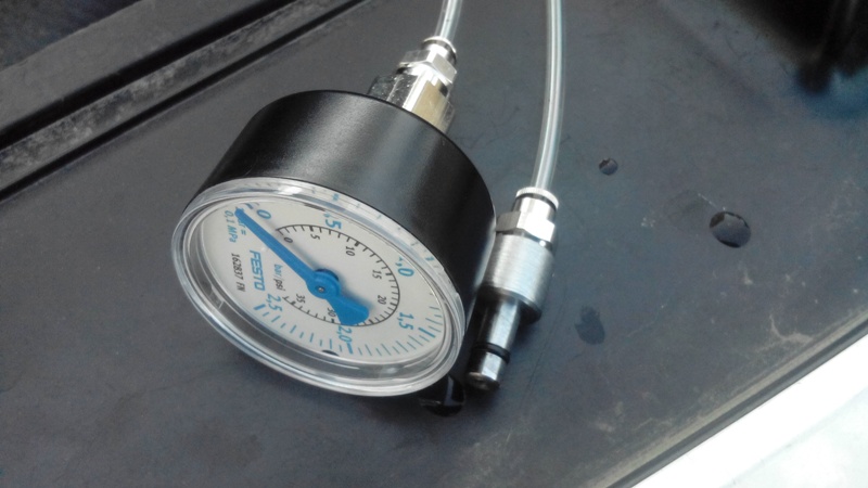

СообщениеДобавлено: Пт Май 06, 2016 18:40    Заголовок сообщения: Ответить с цитатой
сделал замер мех. манометром, при 4000 об/мин давление 0,7 бар. OBD показывает 0,3, значит датчик не корректно показывает. Завтра куплю карб клинер и попробую промыть его и проверить ещё.

Николай Николаевич

кстати в комментарии под этим видео КОВШ говорит, что давление наддува должно быть не менее 0.7кг/см и не более 1.1кг/см, при максимальной нагрузке. А я пробовал НЕ на ходу, только на прогазовке.

bogdan68
Сообщения: 1762
СообщениеДобавлено: Пт Май 06, 2016 21:45    Заголовок сообщения: Ответить с цитатой
На месте не будет того давления турбины,оно как раз 0.7 и показало.3 передача и газ в пол до 3500-4000об.Сама программа OBD может не корректно снимать показания,нужно что нибудь получше для проверки датчика.То что ковш пишет про максимально 1.1 то не совсем правильно,не понятно какое авто,давление может и до 1.5бара быть(смотря какое авто).

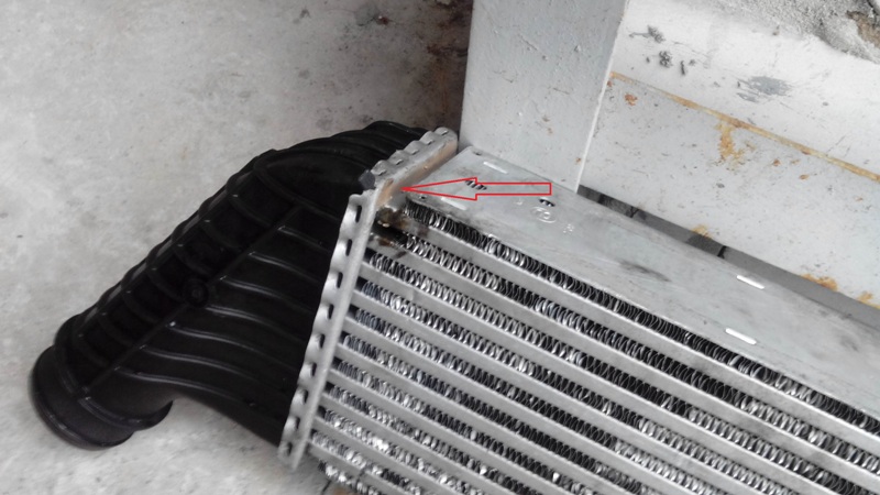

СообщениеДобавлено: Сб Май 07, 2016 13:23    Заголовок сообщения: Ответить с цитатой
igorya писал(а):
вы должны увидеть что дырка датчика внутри не забитая - то есть чистить его нет смысла.

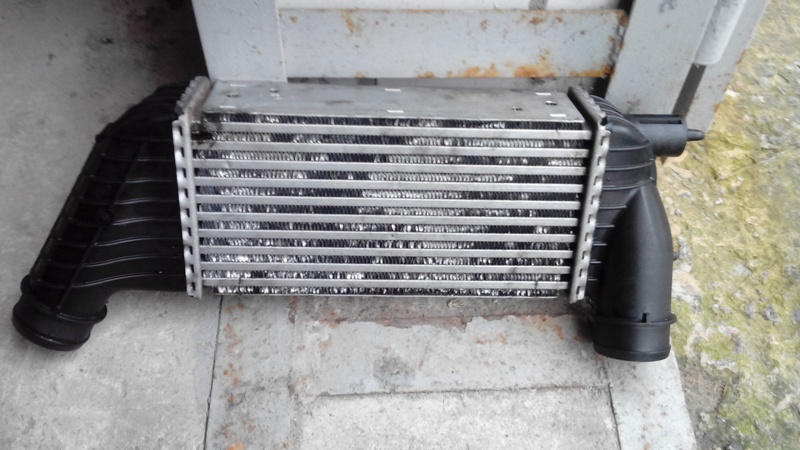

смотрел, дырка датчика чистая. Снял интеркуллер, сходил на атомойку и отмыл его. Внутри был не особо загрязнен, промылся и потом продувался легко. Обнаружил в интеркуллере трещину, собственно говоря это было предполагаемо, потому как у меня тот край радиатора был замасленный. Обезжирил и замазал холодной сваркой. Сам понимаю, что это мертвому припарки, но покатаюсь ещё и буду готовиться к его замене.
Проверил патрубок на входе в впускной коллектор, было немного сухой сажи, небольшой налет так что чистить нет смысла.

Николай Николаевич
Сообщения: 177
Откуда: Кременчуг
СообщениеДобавлено: Пн Май 09, 2016 13:15    Заголовок сообщения: Ответить с цитатой
Поставил залепленный интеркуллер, сделал пробу без нагрузки механическим манометром. В отличии как было на пробитом интеркуллере прирост давления 0,1 бар, т.е. было 0,7 стало 0,8 бар. На ходу под нагрузкой на мех манометре на третьей передаче при 3500 об/мин показало уже 2 бар, дальше не давил. Проверка на трассе с електронным датчиком показала при 4000 об/мин 240 кПа, т.е. 1,4 бар. Всё идет к тому (как сказал ИгорьЯ), что нужно искать на подмену с друго го авто датчик и пробовать ещё раз.
Хотя если судить, что электронный датчик показания занижает, а по факту турбина дует больше, то разве это плохо. На работе двигателя я это особо не ощущаю, машина в динамике устраивает.
А по этому датчику давления ЭБУ регулирует только открытие турбыны, на смесь топлива он как то влияет?
