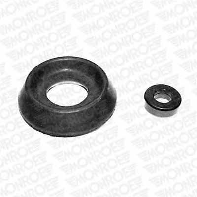

Привіт колеги. Зняв праву стійку, а в верхній подушці розсипався підшипник. Резина ціла, підшипник в пресування, а по номеру634002 підшипника в магазині немає. Є якийсь аналог, чи що порекомендуєте?
Саня дед

Тарас Панасюк
Я б замінив би опору!

Тарас Панасюк
А там разве не завальцован он, подшипник-то?... Можно попробовать поискать по размеру. Обзвоните конторы, которые подшипниками торгуют. Назовите им размеры, может чего и подберут...

Заміна підшипника к мертвому припарки.
Міняйте всю подушку. Дешевше вийде.
Почему ? Не тот что подшипник ? Если будет разбивать и новый , значит и новую опору с новым подшипником разобьёт . Значит проблема будет в другом . Я думаю не будет подшипник дороже опоры новой . Другое дело пресс , хотя и это решаемо .

СообщениеДобавлено: Сб Мар 02, 2019 19:58    Заголовок сообщения: Ответить с цитатой
Сначала найдите подходящий, упорный, тогда и видно будет.

Тарас Панасюк
Зарегистрирован: 29.03.2016
Сообщения: 6
Авто: Фиат Добло 1.6 газ-бензин
СообщениеДобавлено: Вс Мар 03, 2019 01:24    Заголовок сообщения: Ответить с цитатой
І все ж таки знайшов аналог підшипника рувіль 865800
