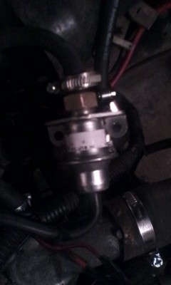

Фото
Такой колхоз стоит (
регулятор давления топлива от волги
