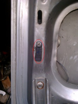

если микрик на фото с ляды,то в дверях аналогичные.Недавно столкнулся(БК показывает что дверь не закрыта,но она закрыта.Через это не работала сигналка).Проблема в микрике:там пружинка(изогнутая пластинка)ломается-основная и практически единственно возможная проблема с микриками.Не лечится-пробовал.Поиски в интернете,радиомагазинам,знакомым ни к чему не привели.Но нашёл таки.Бывают трёх и двухконтактные,что совершенно не важно.Размер очень важен-там посадочное место под определённый типоразмер-чуть юольше/меньше не подойдёт.С родного микрика вытаскиваешь кнопочку-она длиннее чем в новых и ставишь в старый,иначе не будет эффекта.Хотя может повезёт найти с длинной кнопкой.Нажимную планку скорее всего тоже снять со старого-она длиннее.Но ничего сложного,главное найти нужный микрик.
А чёртов концевик-снял всю обшиву с ляды-так и не нашёл-ездяю без света в багажнике.Так что фотка его была-бы очень даже кстати.

Шариковый выключатель света в багажнике

приблизительно понял где он стоит, в следующий раз присмотрюсь, но думаю у рестайленговой его нет. Когда я искал свет в своем багажнике, то он не включался пока я не замкнул разъем, который идет на тот самый микрик, который стоит в замке.

На фото крышка багажника Лянчи Темы. У кромы он под пластиковой обшивкой ляды.

Unchik я подозревал что это Лянча. Но еще раз повторюсь, у рестайленговой Кромы похоже его нет. Нет ни по схеме в книге, нет ни по моим поискам света.

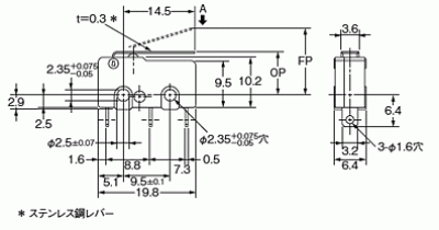

Вот случайно попался мне микрик на Крому в замок багажника
http://ru.aliexpress.com/af/OMRON-SS%25252d5GL.html?ltype=wholesale&d=y&origin=n&isViewCP=y&catId=0&initiative_id=SB_20160609104431&SearchText=OMRON+SS-5GL
марка его OMRON SS-5GL
Вот его размеры
Уж очень похож на родной, сравнил размеры. отличается только длинной нажимного флажка. Цена очень даже хорошая от $0.75(за один) до $3.95 (10 шт. / партия , US $ 0.40 / шт).
Может кому пригодится.
размеры
