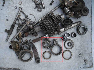

Ну вот и ладненько Very Happy
Нашёл у себя остатки.

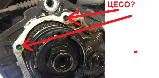

Что ещё удивило, крышка была посажена на зеркало! Ну, в смысле, что не было ни прокладки, ни герметика! Я когда болты выкрутил, взялся за крышку,- она легко отделилась, совершенно, без усилий.... Вот думаю, когда собирать буду, также сделать или не рисковать и посадить на герметик?

Похоже на фиксатор резьбы
Хай буде так Very Happy
А по "зеркалам" намазали випадково. Wink
Десь таким Loctite 573

Совершенно верно! Это фиксатор! Я когда-то, пользовался таким.... Собирал газоновский движок и садил на такой фиксатор, шатунные болты/гайки...

Не! по всей поверхности чисто!- ничего не намазано! То что Вы видите, это не герметик!!! Это резьбовой фиксатор!!! Smile

alexreni
Ну Вам канешно виднее.
Где и чем намазано.
Но я пока верю своим глазам.
(по представленным фото)
Удачи.
Wink
LOCTITE® 573 используется для герметизации плотно подогнанных стыков между жесткими металлическими поверхностями и фланцами. Продукт отвердевает в отсутствие воздуха в пространстве между плотно подогнанными металлическими поверхностями. Обычно используется в качестве формируемой по месту прокладки на жестких фланцах, например, коробках передач, корпусах двигателя и т.д. Оптимально подходит для сборочных работ, длящихся несколько часов. Природа LOCTITE® 573 снижает распространение жидкого продукта по поверхности после его нанесения на деталь.

Да фиг там! Smile Голая поверхность, аж сверкает! И намёка на герметик нет! Smile Если-бы он там и был нанесён, крышку отбивать молотком пришлось-бы! Smile А в моём случае, она свободно отделилась, без каких- либо усилий!!! Smile Smile Smile Кроме того, остатки герметика были бы видны и на сопряг. поверхностях, и на фасках болтовых отверстий, и на поверхности самих болтов!!!
Вы смотрите в пособие по ремонту! Это не есть служебная инструкция для работников завода изготовителя! Smile Smile Smile
Так что, насчёт моментов затяжки гаек, дадите или нет? В Вашей книжке должно быть!
