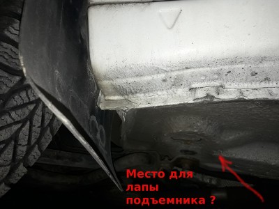

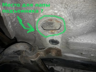

Вы что меня вообще за дурака принимаете? Для того чтобы установить чурбак 15 см шириной (с прорезью для ребра) машина уже должна быть поднята, за какое то другое место. А не за ребро в районе треугольника (плюс минус 10 см в стороны от него). Так вот я и задаю вопрос КУДА можно установить домкрат чтобы поднять передок машины и поставить в места штатной установки домкратом упорные чурбаки (подставки, кирпичи и т.д. и т.п) . Нужно знать есть ли альтернативное место куда можно установить домкрат для поднятия передка кроме штатных ребер.
И расказывать про софистику с деревяными подкладками для лап подъемника которые суют на те же места с ребрами, обозначенные треугольником не нужно.
Всего то нужно сказать - да есть такое место и находится оно там то и там то. Или сказать - такого места нет. (Вот как на фото - есть такое место на Добло ? (вторая точка подъема).

Я такого не говорил, не моя специальность. А вот, судя по фото, за стойкой, чуть дальше, наверняка и есть та сама проштамповка днища, под которую и подводят лапы. Одно дело- поднять фрагмент кузова для снять колесо- можно и за ребро, другое- весь кузов или передок, например.
Мне вот так на СТО по гарантии меняли масло с подкладками типа ваших, потом пришлось пластиковые боковины крепить на новые пистоны и резиновым молотком выстукивать днище. То, что делается на СТО, далеко не всегда правильно, но главное- быстро и удобно. Стошникам. _________________ Це не набиття постів, це просто моя думка.

Вот! Так про что ж и вопрос то !!!
Фото взято из интернета - для примера. На фото НЕ Добло.
Потому и спрашиваю у народа где на Добло места за которые можно поднять передок не боясь что то продавить или деформировать. А народ советует под машину смотреть. И что я там увижу не зная усиленная ли там конструкция лонжерона или короб из папиросной бумаги чтобы по нему трубку какую просунуть или еще чего. _________________ Есть много друг Горацио такого... что и не снилось нашим мудрецам !

Есть. Только практически посередине. Полагаю из-за смещенного центра тяжести вперед... _________________ Чем сможем - поможем. 093-161-68-24. Лёха

Мабуть, логічно формувати площадки для лап підйомника в місцях з"єднання елементів кузова авто - лонжерону з продольною та поперечною балками рами. Тиск на лапи підйомника значно менший, чім на домкрат. То чому там повинна бути плита литого чавуну? Усе простіше. _________________ Where's the revolution? Come on, people! You're letting me down!

Послідня фотка те що я Вам писав. Чурбак для сраховки і не морочте голову. Не шукайте на порогах якихось особливих мість для домкрата. Роздавлене ребро порога за дві зими згниє. Мені на СТО при заміні підшипника це зробили. Тепер перед під лонжерон (через досточку), зад під місце кріплення ресори. _________________ Маталоконструкції різної форми складності
