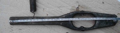

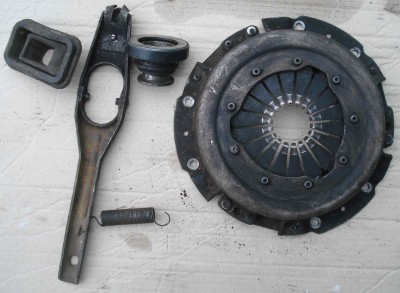

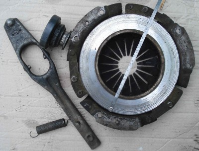

Вот шо есть по сцеп. 132 Very Happy
Выжимной переделан под Ваз работал без проблем.
Есть шестерёнки распредвалов, маховик(проточен)
Ещё и техпачпорт валяется Wink

Корзина и выжимной подшипник фиатовской? Маховик "проточенный" облегченный? И какая цена будет отдельно за вилку а также всего вместе?
Выше писал выжимной переделан под жигулёвский.
(ступица родная через переходник установлен "капеешный" Very Happy выжимной подшипник)
Точился из за "выработки" посадочного под диск сколько снимали не помню Embarassed
Давно это было. Wink
Убедитесь шо оно подойдёт для начала.

Спасибо, буду мерить но думаю подойдет. А вот вилку сцепления и выжимной я бы взял, то какая цена?

Взял сегодня комплект сцепления 2106, корзина стала идеально, диск также стал на шлицы, ну и выжимной само собой, вот только его надо будет подружить с вилкой которой пока нет. Вы можете продать ее вместе с выжимным?
