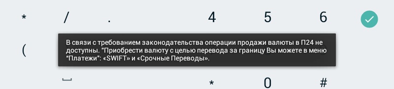

Попутный вопрос - как на алиекспрессе проводите оплату?
Приват24 не даёт пополнять Вирт карту долларовую....
Чирк
Perepic
Зарегистрирован: 15.02.2008
Сообщения: 4742
Откуда: Харьков, Киев
СообщениеДобавлено: Ср Окт 25, 2017 17:06    Заголовок сообщения: Ответить с цитатой
Я пополняю с реальной долларовой на вируальную. Все дает.
Другой вопрос если вы хотите конвертировать. Бывают на это дело ограничения.
Юрий 77
Зарегистрирован: 09.08.2012
Сообщения: 574
Авто: Fiat fiorino 1,3 08г
СообщениеДобавлено: Ср Окт 25, 2017 17:16    Заголовок сообщения: Ответить с цитатой
Да, конвертировать не даёт нынче...

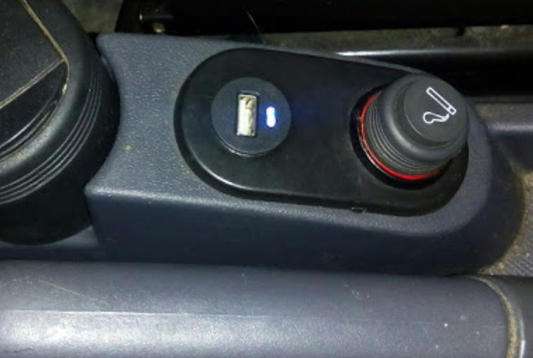

Особисто я робив з того, що було в наявності у мене вже та щоб закрить дивний отвір в панелі після попереднього власника. )))) І готові до прикурювача не підійдуть. Там дуже мало місця. Хіба що поза прикурювачем в пластику ковирять отвори нові. А так готові, звісно, прекрасний варіант.
Юрий 77
Сообщения: 574
СообщениеДобавлено: Чт Окт 26, 2017 08:49    Заголовок сообщения: Ответить с цитатой
Я поставил готовый, только не в нижнюю часть а впереди. Припаял два провода, обжал контакт и подключил к существующему свободному разъёму.
Теперь хочу переделать под более мощный приборчик, хоть на пару выходов...
