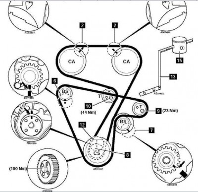

ок спасибо за подсказки,по поводу крышки у меня там нет таких циферок, по трамблеру его не кто не вынимал с посадочного места просто видать крули или снять хотели я закрутил гайки назад,по первому цил,то я наверно фигню сморозил Laughing
по меткам ставил так,как на картинке.
