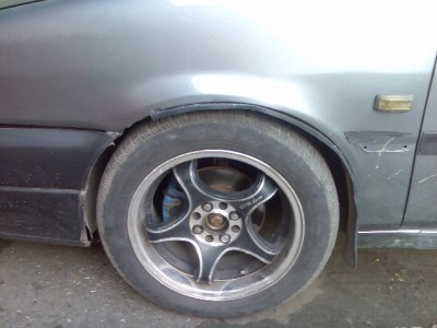

вечером кину фото левой стороны , что сейчас стоит

желательно с рулеткой от центра колеса до края арки!!

линейкой померил клиренс-14см, а не 15 как должен быть. и вот фото левой стороны переднего колеса, Колеса стоят R 15

Ну это конечно же очень низко. У меня вообще где-то 10см зазор. Правда какие пружины стоят я не знаю (брал уже с такими).

Ну че... я ж приблезительно сказал +/- 2см.
