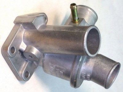

Недавно искал знакомому, который живет в глубинке термостат на карб. Регату (как у меня). Сбился с ног, все магазины прочесал, везде предлагали такой же термостат, как привезли Tabasco (см. в начале темы), без маленького штуцера, причем от разных фирм- производителей.
Пошел другим путем, стал смотреть другие модели, в результате нашел на Фиат-Ритмо 60, аналогичный. Привезли фирмы Vernet (что очень странно, поскольку во время заказа озвучивали другую фирму)
Спрашивал продавцов про термостат с дыркой под термодатчик, не могут сказать, в каталоге картинки есть, но вид только один, а отверстие сзади, его не видно.
В общем, кто ищет термостат на карбюраторные Ритмо или Регата, объём 1300 или 1500, можете заказывать по коду Vernet 500-105785

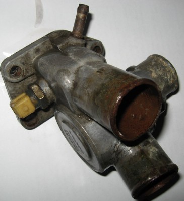

Вот наконец-то снял свой старый термостат! Ужас!!! Внутри всё окислилось, всё ржавое!!! Бе.... Shocked
Термодатчик откручиваеться и "трубка" для отвода охл. жидкости тоже! Но я ещё не откртил, т.к. всё прикипело! И незнаю получиться ли это открутить, ведь столько лет прошло...
