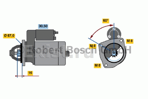

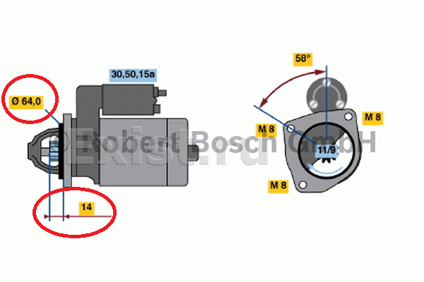

Deminerius писал(а):
Я запитував, вже була продана, на жаль...
Ось дані по його(зверху) і моїй(знизу) коробці.
кому я пишу?
навіщо я пишу?
якщо людина хоче встрягнути в халепу, то навряд чи хтось подужає то відвернути...
стартер 1.1-1.3

стартер 1.5

Тю, які собі дріб'язочки... Laughing Впхнути можна, навіть буде працювати. Деякий час... Rolling Eyes
