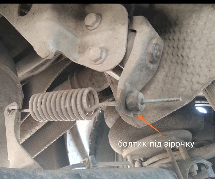

Чим більш завантажена машина, тим більше пружина тягне ричажок регулятора = краще гальмує.
Одразу за ричажком є кругла балванка, і ній знизу відпускаєш болтик під зірочку і пружинку підтягуєш так щоб не було люфту, закручуєш болтик назад.
В себе вибрав люфт і ще до міліметра підтянув.
Гальма супер)

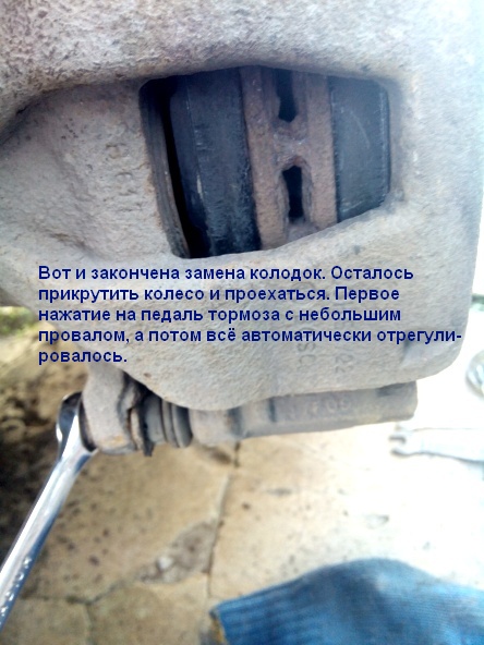

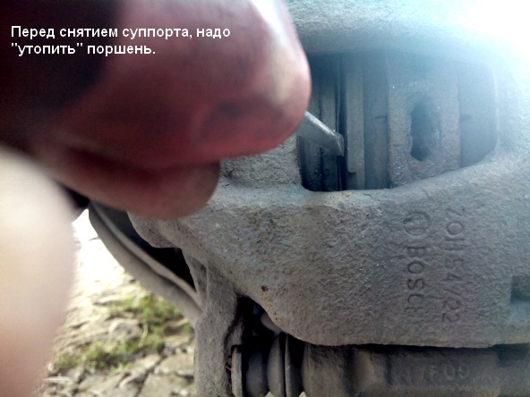

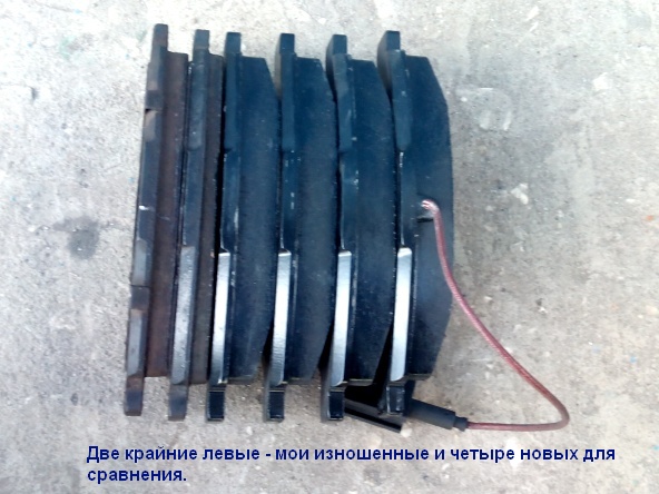

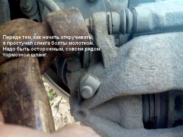

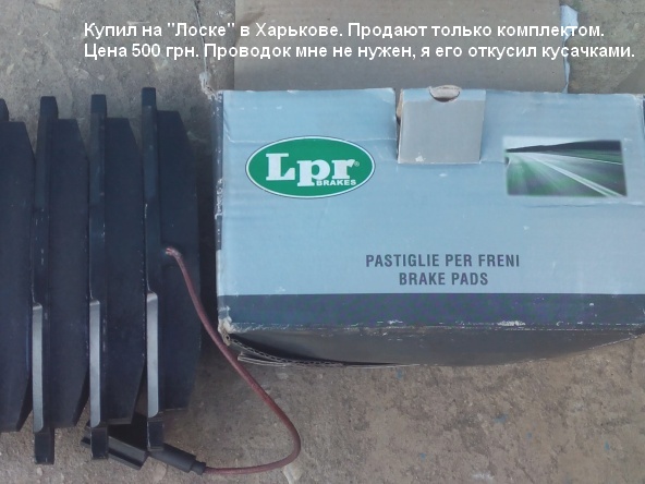

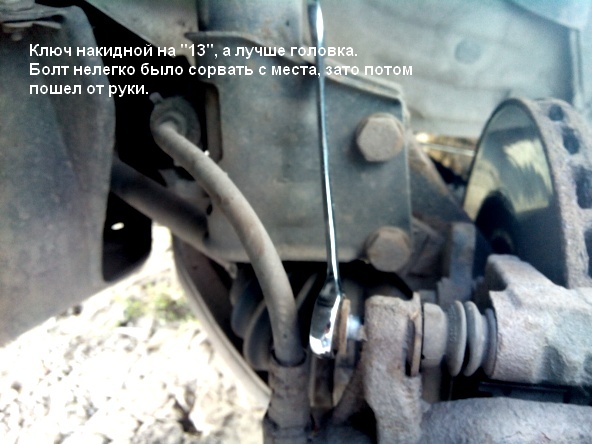

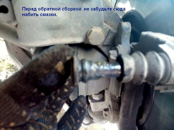

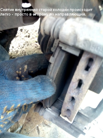

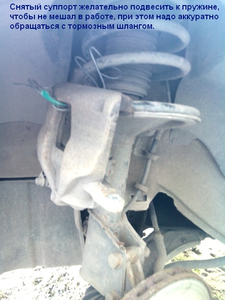

СообщениеДобавлено: Вт Авг 07, 2018 20:01    Заголовок сообщения: Ответить с цитатой
Купил и самостоятельно заменил передние тормозные колодки.
 Просмотрено:  208 раз(а)
 Просмотрено:  216 раз(а)
 Просмотрено:  194 раз(а)
 Просмотрено:  213 раз(а)

Юные подаваны, токо не забывайте мазюкать направляющие не обычным зивалином, а смазкой "для суппортов" термостойкой. Мона графиткой Wink

В тормозной системе TRW для направляющих суппорта используется TRW PFG 110. Для смазки пластин (наплавляющих колодок) ATE Plastilube. Пыльники менять через одну-две замены колодок и тогда у вас не будет проблем с тормозами.
Графитка на минеральной основе, от нее разбухают/дубеют пыльники. Это противопоказано.
Что касается торм. системы ATE, направляющие не смазываются. Резиновые втулки направляющих меняются через одну-две замены колодок. Кто рассказывает, что мажет 16 лет литолом/графиткой и у него все нормально тормозит, ради Бога, мажьте хоть говном. Купите новую втулку АТЕ, вы почувствуете разницу в руках. Что касается пальцев, если есть корозия лучше заменить. Они как правило чуть ли не вечные. Если у вас будет стоять все новое вы увидите разницу, что направляющие ходят очень мягко и легко.
