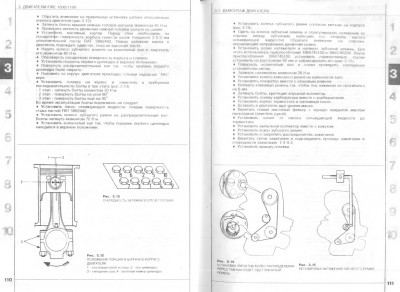

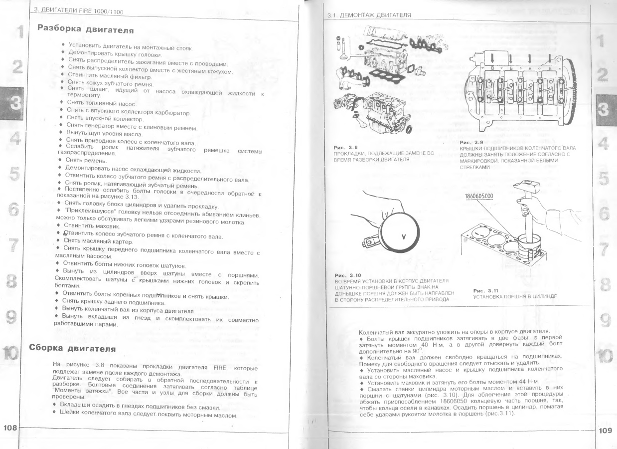

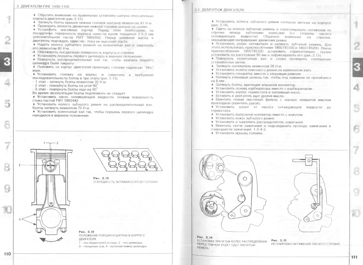

Кролевчанин
Зарегистрирован: 04.12.2012
Сообщения: 4550
Откуда: Кролевец
СообщениеДобавлено: Ср Авг 01, 2018 19:06    Заголовок сообщения: Ответить с цитатой
kompas09
лови. Моторы 1000 и 1100 файер
 Просмотрено:  355 раз(а)
 Просмотрено:  346 раз(а)

Кролевчанин
Для разных моторов разные моменты.
Да, для разных литровых - разные.
Сообщения: 25294
СообщениеДобавлено: Ср Авг 01, 2018 20:10    Заголовок сообщения: Ответить с цитатой
kompas09
Номер типа мотора в студию.

Кролевчанин писал(а):
kompas09
Спасибо)
