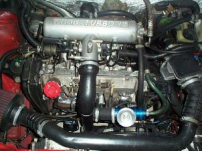

ЕжЫк писал(а):
shmel-jr
Можно попросить фоток подкапотного, если таковые имеюццо, запасаюсь ими для сборкиSmile
вот такая маленькая подойдет?

shmel-jr
сорри за глупый вапрос - зачем нужен блоуофф?

vadyusik писал(а):
shmel-jr
Блоуофф ставится только на турбовые двигатели Wink
нужен он для того, чтобы при сбросе газа (переключение передач) избыточное давление из стравливалось частично в атмосферу, частично на впуск. Тем самым продливает жизнь турбине (не создается дополнительная нагрузка на крыльчатку), а также уменьшает турболаг (провал мощности при переключении) ну и при переключении передач создается пафосный звук Rolling Eyes

Немного исправлю.
В атмосферу стравливает блоуофф, а обратно во впуск - байпс.
На стоковом унотурбо стоит байпас, но он у меня превращен в блоуофф, путем удаления трубки между ним и впускным коллектором Rolling Eyes

т.е. байпас при установке блоу выкидуецца или как??? я запутался нафик Embarassed

ЕжЫк писал(а):
Немного исправлю.
Я написал все правильно Wink
Дешевый блоуофф стравливает воздух только в атмосферу. Более продвинутый - частично в атмосферу, частично на впуск.

для поддержания давления во впуске если ты с ХХ резко стартануть решишь Very Happy
