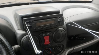

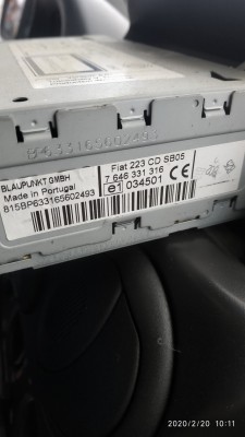

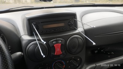

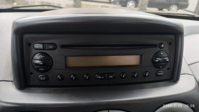

Добавлено: Чт Фев 20, 2020 11:38 Заголовок сообщения: |
| Александр Васильевич писал(а): | | Яка там радіва, марка, модель? |

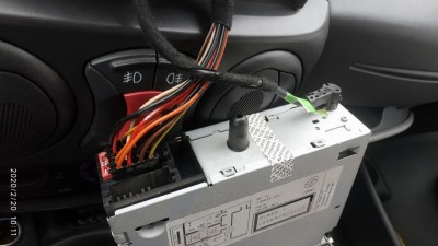

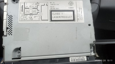

123

Шикарний апарат! шось там не так, бо ні разу не бачив Блау, а побувало в руках їх багато, з такою проблемою. Коли будете викидати, напишіть.

Зняв магнітолу щоб сфотографувати, коли назад защолкував то випадково включив і звук появився, але коли до кінця вставив то знов пропав. Тоді знов вийняв, звук появився і вже не зникав.

Кнопка MUTE нормально працює, не залипає? Які дроти, в які гнізда підходять до нижнього конектора?
При пропаданні звуку панель світиться нормально, дроти в штатномоу варіанті, нічого не перероблялось?
