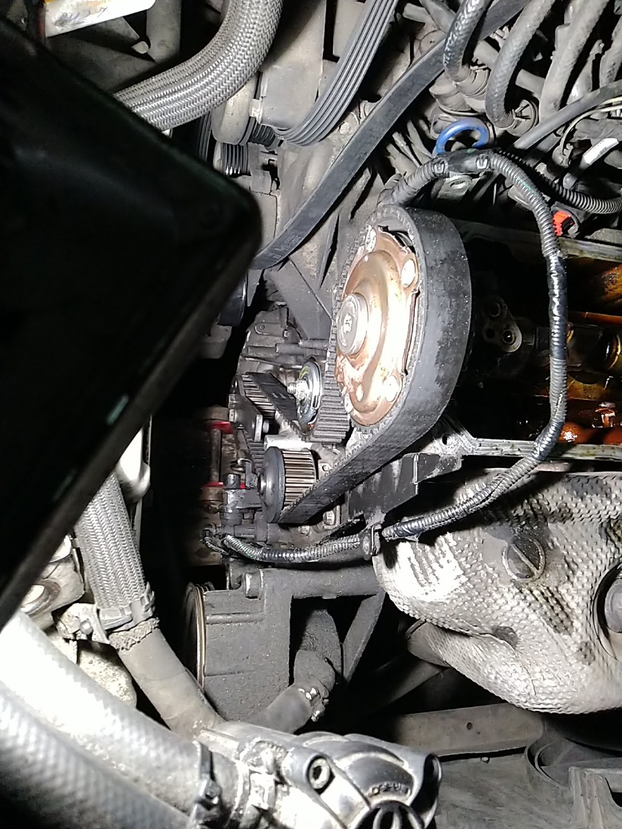

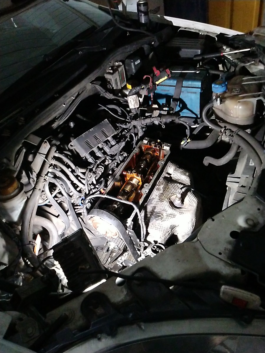

А, я наверное неправильно назвал то, что этим кондуктором/пином(нем.)/фиксатором/ етс (добавьте правильное название) фиксируется. Окич, "вот эта верхняя звёздочка/шестерёнка/етс (нужное добавить) и та что ниже её. И чтоб два раза не вставать - вон там слева снизу видно рассогласование. Это после установки без этого самого третьего фиксатора. Изначально нижний смотрел на столько же вперёд относительно посадочного места на блоке/моторе/элементе ДВС/етс (добавьте правильное название). На втором фото на дальнем конце открытой головки/"там же распредвал"/етс(добавьте правильное название) установлен первый фиксатор/кондуктор/пин(нем.)/етс,(добавьте правильное название).[img][/img]

Mission
Вот задумался, как это больше 10-ти лет обходился двумя фиксаторами (к/вала и р/вала), без 3-го (что стрелочкой на картинке) Embarassed

СообщениеДобавлено: Вт Июл 06, 2021 12:04    Заголовок сообщения: Ответить с цитатой
Хоттабыч писал(а):
Mission
Я ж не против. Обходиться можно без много чего, имея опыт. Я простой автовласнык. Так понимаю, что Вы изначально понимали, "где собака порылась", но бесплатные советы - это не Ваше, что тоже уважаю. Вряд-ли этот Фиат доживёт у меня до следующей замены ремня, и точно следующей машиной не будет Фиат (зарікалася свиня). Но эта ситуация научит меня спрашивать мастера на сто "Вы виртуозно едите руками, изящно вытираете попу лопухом, имея многолетний опыт. Или у Вас есть вилка и бидэ?". А там как хотите: мел, маркер, один, два, фиксатора. Я поеду туда, где три. Там оставлю деньги. Это чистое имхо. За сим кланяюсь.

Сообщения: 25302
СообщениеДобавлено: Вт Июл 06, 2021 22:00    Заголовок сообщения: Ответить с цитатой
Mission
Я не зовсім розумію як отим-во зафіксувати регулятор фаз.
Навіщо - це інше питання. Для початку хочу зрозуміти - як.
Вибачаюсь, але на фото не зміг побачити/роздивитися (потрібне - підкреслити).
На рахунок "перевірити ГРМ" - це перше, що я роблю із не знайомою машиною або із знайомою, але коли починаються чудеса.
Якщо в пана із самого початку були сумніви щодо вірності встановлення ГРМ по мітках коректором, то не варто робити з себе героя - тупо було не поставити ременя одразу по кондукторах. Але похвально і те, що сам допетрав то зробити, і що сам то поробив.
Рекомендувати через інтернети комусь це робити, не знаючи взагалі нічого про авто і що зним робилося за останні півроку - це не дуже розумно. Так само, як і не дуже розумно вимагати якоїсь поради, не розказавши повний анамнез по авто.
