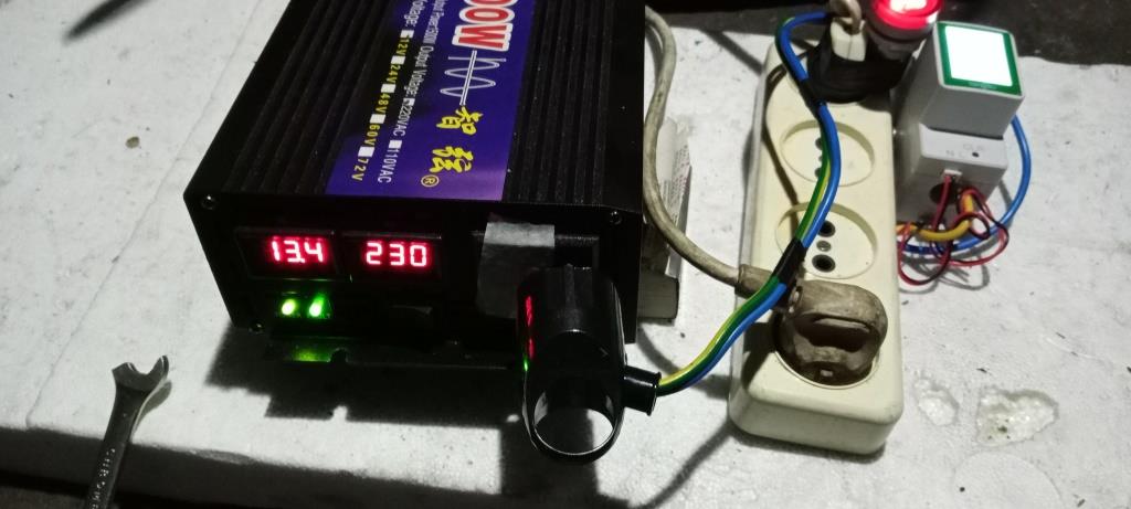

Довелось запустити конструкцію трохи недороблену.
Витрата пальногомаксимум 700г. на годину.
Під'єднано приміщення.
Споживачів десь 1000 ват. точно.

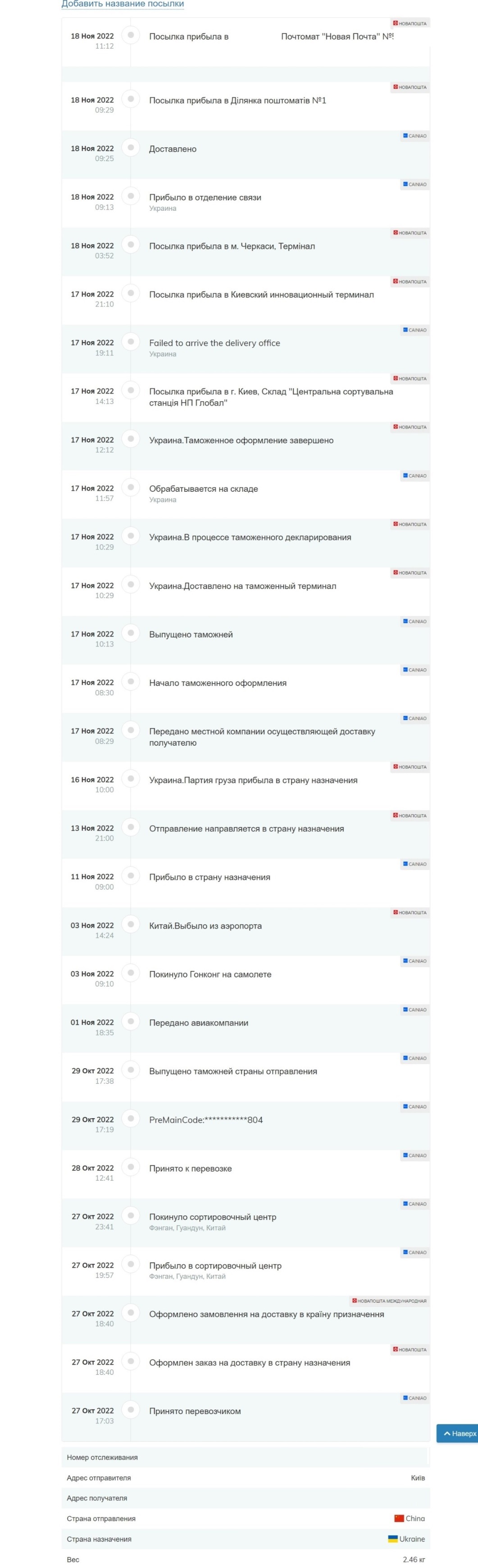

До речі посилки з Китаю йдуть три тижні +/- Вибираєш доставку як зручніше.
Вибіраю безплатне доставлення.
(вартість дивлюсь в $ бо дурять з курсом. Wink На зараз курс в приваті 37.45....)
Ось для прикладу розпродаж http://surl.li/dvzxk

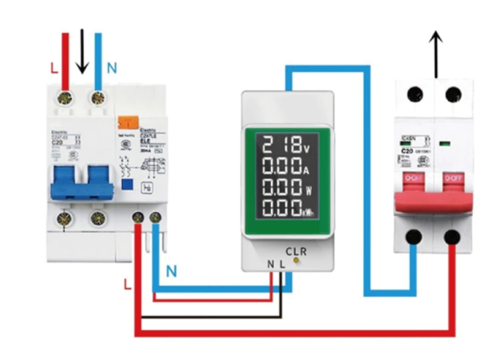

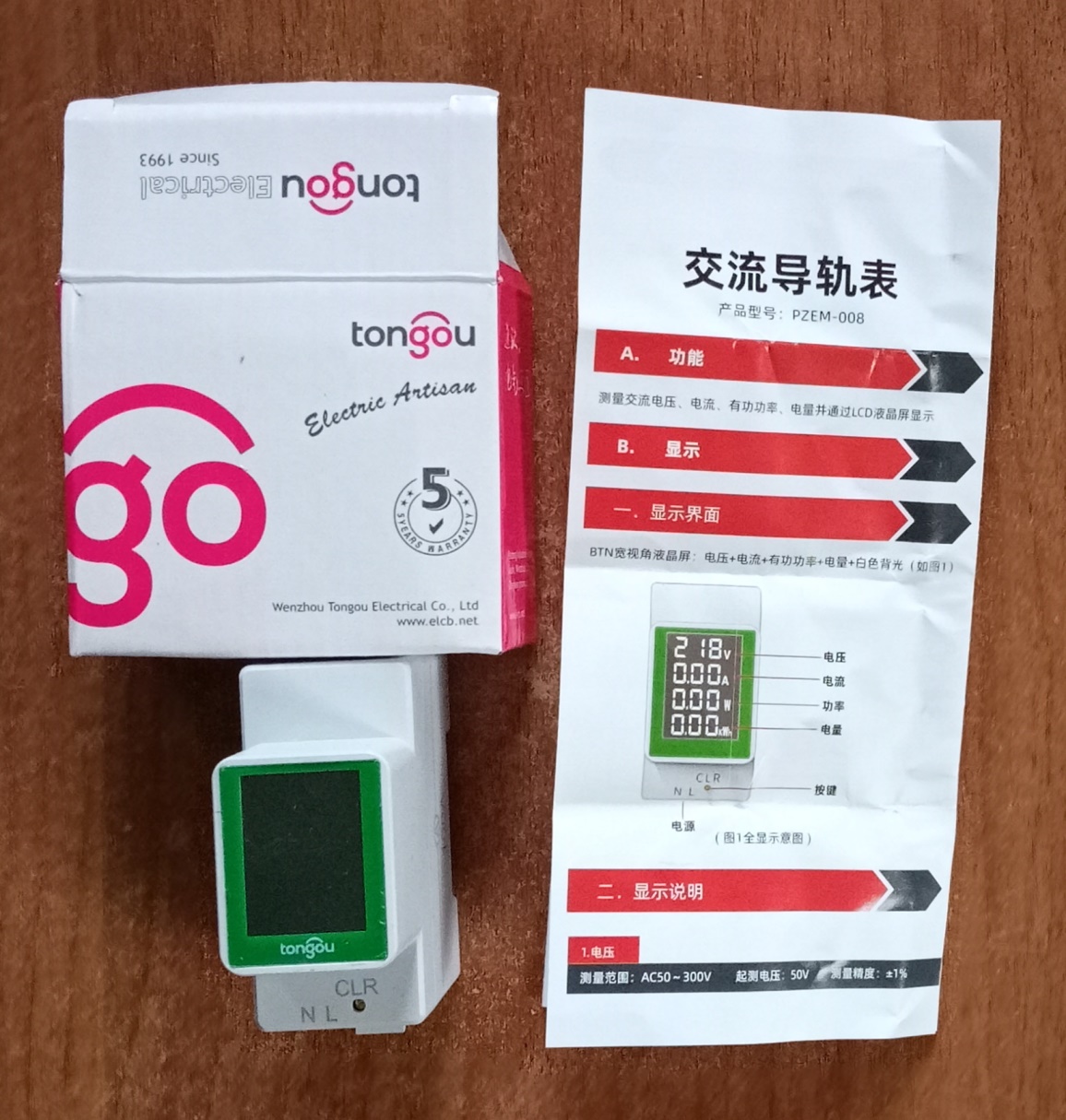

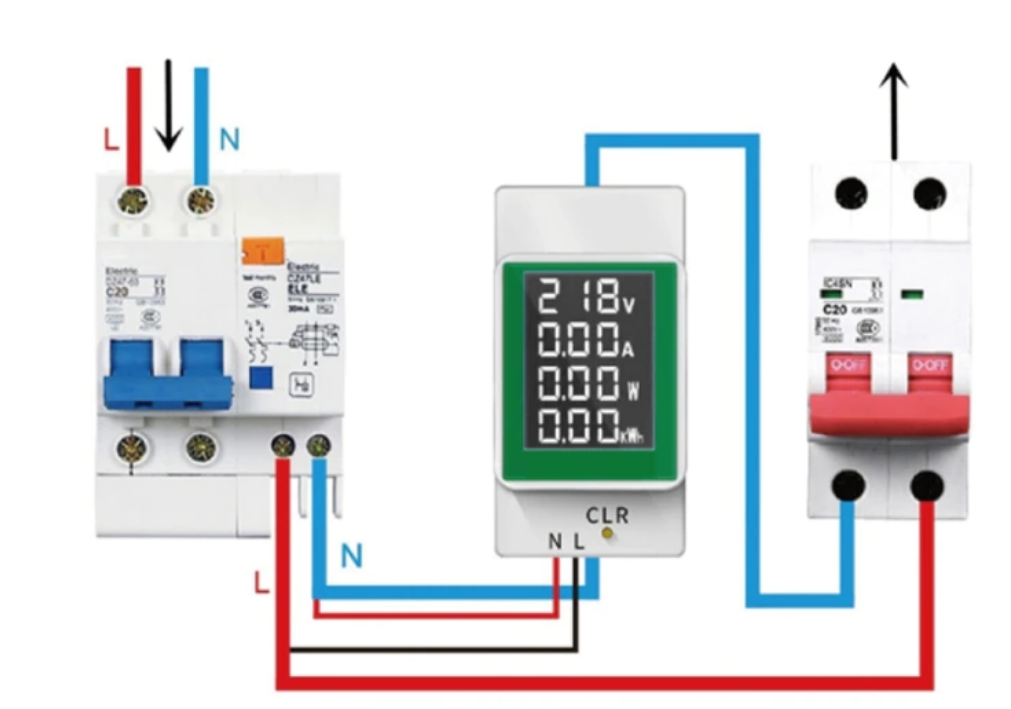

Отримав PZEM-008
(як пишуть) Din Rail Ваттметр Вольтметр Амперметр Вимірник потужності.

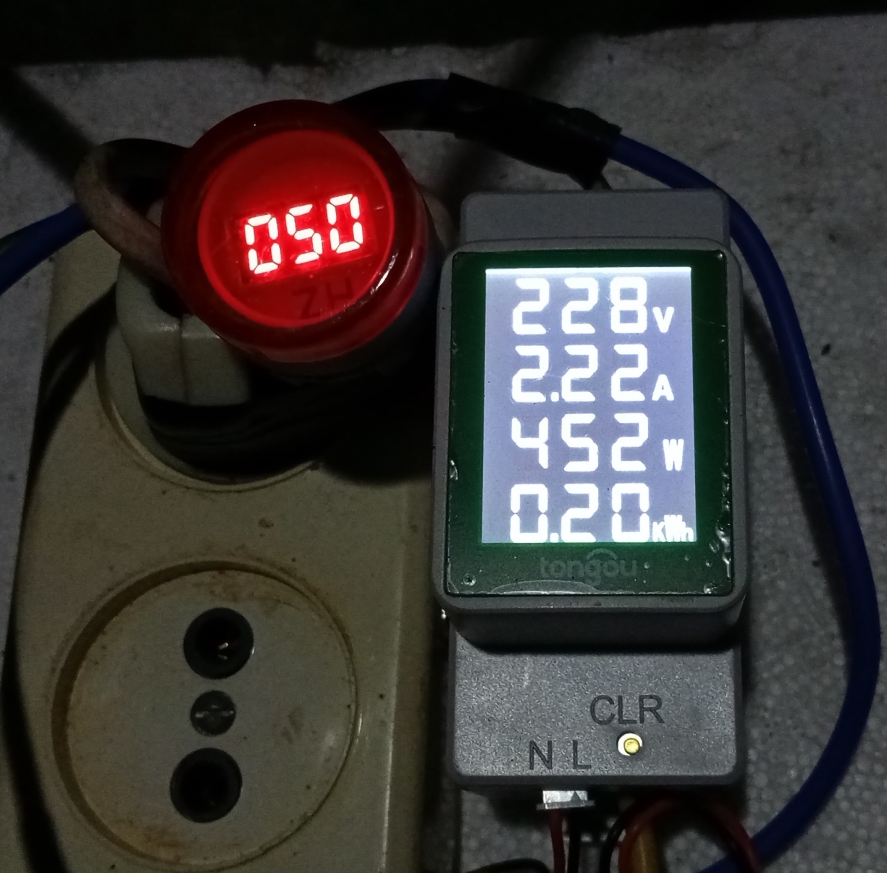

Під'єднав запустив.
(схема малює підключення "по нулю" а як вирахувати його на інверторі ???
підключив як прийшлося Laughing )

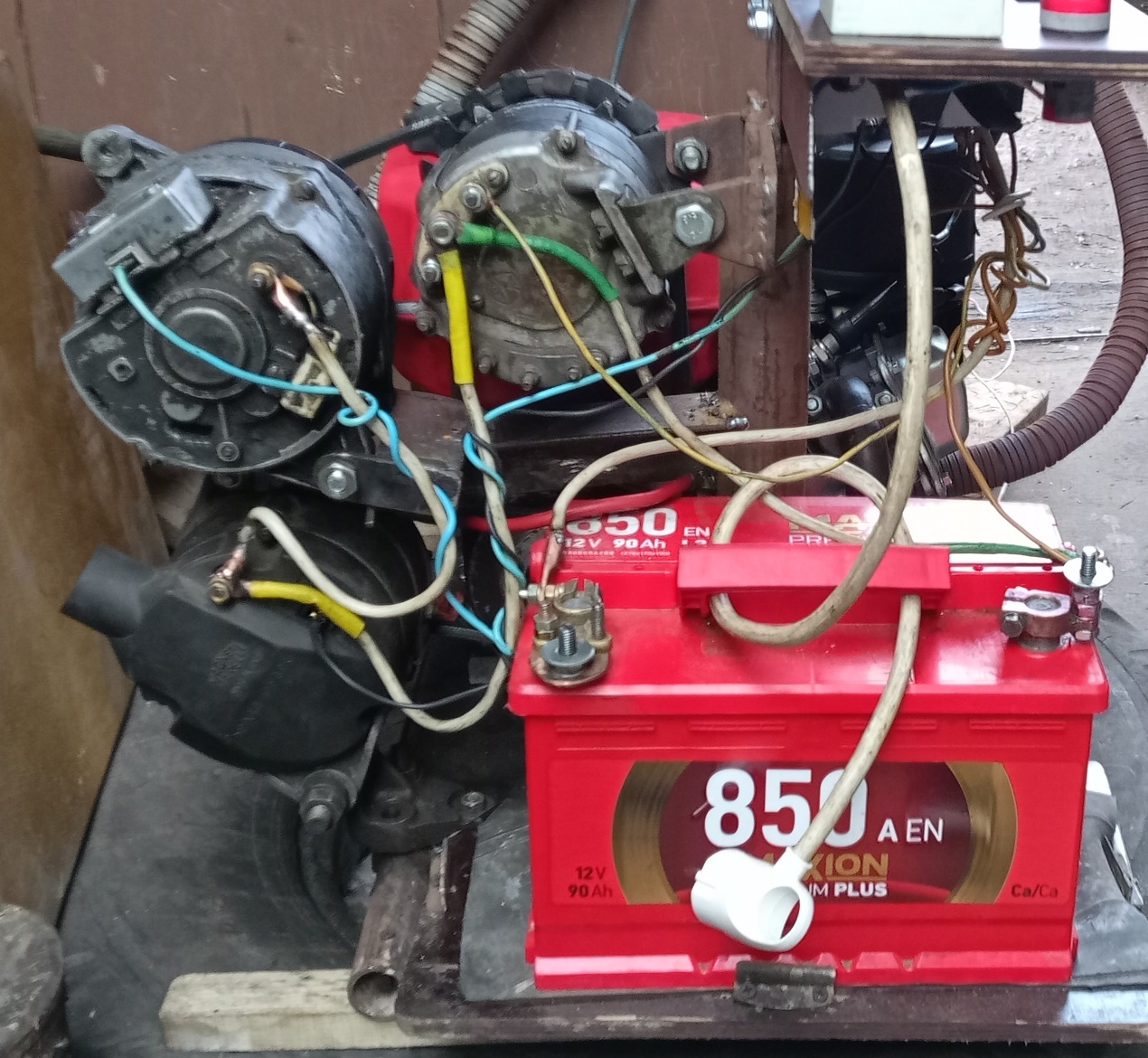

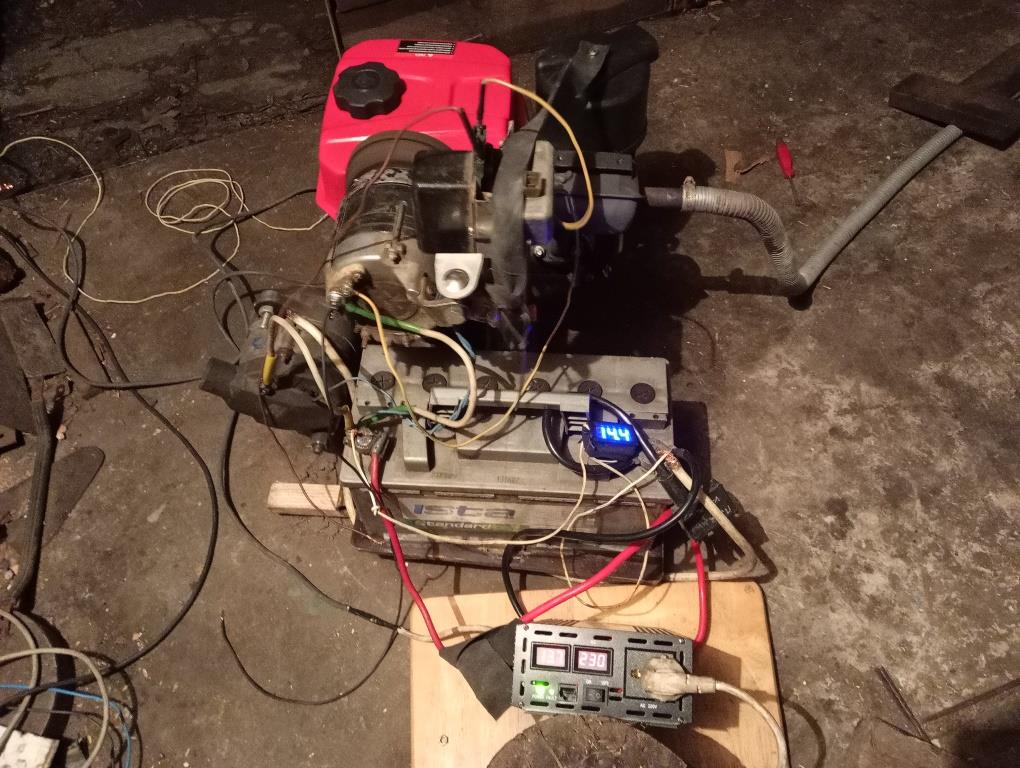

"Генератор" відпрацював близько 40 годин.
(двічі заміна мастила витрата пального 500-800г/год.)
Потихеньку конструкція "змінюється"

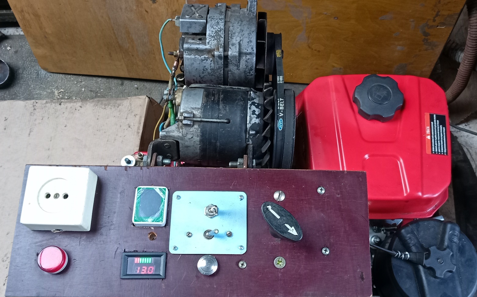

Встановив 3-й генератор як і планувалось.
Панель керування.
Замовив/чекаю газ карб. до генератора Хонда сподіваюсь вдасться "прикрутити" Laughing до мого двигуна. Wink
(далі буде)

СообщениеДобавлено: Пн Янв 02, 2023 18:12    Заголовок сообщения: Ответить с цитатой
І як вдалося вирівняти всі три напруги всіх трьох генераторів з різними, чи мені здається, діаметрами шківів?
Qstas
Зарегистрирован: 22.03.2007
Сообщения: 8296
Откуда: Хануд
СообщениеДобавлено: Пн Янв 02, 2023 19:07    Заголовок сообщения: Ответить с цитатой
А біс його зна Very Happy
Шківи всі різні.
Самим "швидкісним" виявився середній "космічовський" який крутиться від подвійного шківа тракторного ген.
Генератори можуть працювати як по одинці, так і разом.
Ніяких негативів не помічено доповнюють один одного при потребі.
(думаю "Реле регулятори" відпрацьовують)
Заміряти ампераж який видають генератори по одинці та в сумі немає чим.
Для забезпечення електрикою будівлі в моєму випадку досить 2-х ген.
13.8-14.5 тримають впевнено майже на холостих.
Але при вмиканні холодильника з'являється різке навантаження на ген.і дирчик може не відпрацювати і заглухнути. (було пару разів інвертор продовжує працювати від АКБ)
