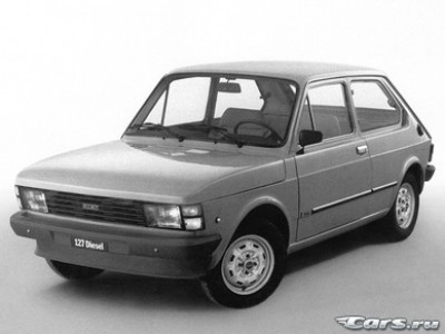

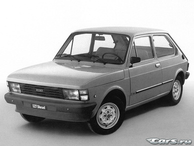

всем привет я новенький умемя 127 дизель 1.3 двгатель А5000 подскажите на уно такой-же? хочу купить в сборе без навесного оборудования.На моём нужно растачивать коленвал,менять вкладыши.по поводу взаимозаменяемости делей:подшипники ступиц передних колёс подходят отВаз 08,09...задние, сам менял в Виннице разсыпался подороге. Тормозные шланги от Ваза задний, нужно только выточить переходники.

Болые зазоры во вкладышах.Головку цилиндров перебрал:менял направляющие клапанов,клапана притёр.Топливную аппар..ру перебрал

Судя по твоим фото,твой двигатель очень похож на мой.От Уно легче найти,главное чтобы влез.Под капотом мало места итальянцы засунули туда и запаску,аккум...р,домкрат.Я думал воткнуть отВаза1.3,но хочется дизель он экономичен 5лт/100 по городу на трассе 4-4.5при80км/ч.Диски поставил вазовские 165/13 родные узкие 135/13 воздушный фильтр от азлк2141 с небольшой доработкой.Мой127 единственный в городе он уменя с1992 ходовую один раз перебрал.года три тому купил донора без документов но движок там убитый.
