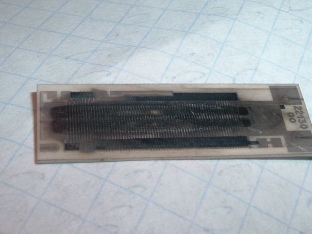

Ребята, а подскажите плиз. Насколько я понимаю в датчике топлива резистор переменный установлен, а какое там сопротивление у него, никто случаем не в курсе?
ksv
Зарегистрирован: 21.09.2006
Сообщения: 3352
СообщениеДобавлено: Ср Авг 26, 2009 11:49    Заголовок сообщения: Ответить с цитатой
резистор жив (его убить можна физически поламав), вытираются контакты или лапки поплавка что катают по контактам

Если есть желание, я вам покажу убитый/стёртый резистор Very Happy Было две штуки. Если ездить при примерно постоянном уровне топлива, приближённом к нулю, дорожки стираются за десяток лет.

2finenko. Если не затруднит, покажите плиз сей девайс. И мож кто подскажет можно-ли его купить отдельно, и сколько эта штуковина стоит?

У тебя какой датчик стоит? с ушами типо/темпровский или крышка с проводками, или с поплавком? Если второй, то 180грн. б/у, есть пластины/резисторы отдельно 50грн., только они разные, нужен твой номер, если ставить на угад, то от 0 до пол бака датчик врать будет, привыкать придётся, если с поплавком, то их тоже два варианта, один есть, 400грн. (идёт в сборе со всем корпусом).

Вот, как и обещал
