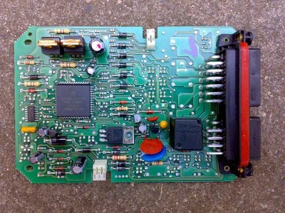

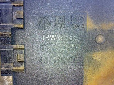

СообщениеДобавлено: Сб Май 02, 2009 08:12    Заголовок сообщения: Ответить с цитатой
С праздничком. Вчера добрался к блоку сигнализации. На первый взгляд ничего не обнаружил. Все фишки подсоеденены. Как можна проверить блок на работоспособность? На форуме читал, что провода должны быть разных цветов а у меня все черные. На фишке которая побольше их 11 и они потолще. А та которая поменьше их 7 и они тоньше. Обратил внимание еще на одну вещь. Когда был снят блок, зеленая лампочка на плафоне моргала при нажатии на кнопочку рядом а при нажатии кнопки на брелке просто гасла. Такое же было и при подключеном блоке. Если есть у кого какие соображения отпишитесь.
Плата блока
 Просмотрено:  729 раз(а)
Крышка блока сигнализации
 Просмотрено:  682 раз(а)

boolli
Зарегистрирован: 21.04.2009
Сообщения: 22
Откуда: Беларусь, Мозырь
Авто: Marea Weekend 2,0
СообщениеДобавлено: Сб Май 02, 2009 21:55    Заголовок сообщения: Ответить с цитатой

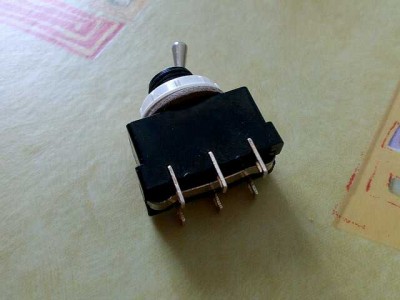

наконец разобрался как включается и выключается сигналка:
положение OFF - замкнуты черный провод из пары раздельных (белая фишка) и красный из спаренной пары (серая фишка)
положение ON - замкнуты красный одиночный (белая фишка) и черный спаренный (серая фишка) Если учесть, что к серой фишке подходят спаренные провода, а выходит вообще один, то разницы на ней нет какой провод замкнут.

boolli
Сообщения: 22
СообщениеДобавлено: Вс Май 03, 2009 11:46    Заголовок сообщения: Ответить с цитатой
/////JIRKA///// Да, вроде как заработало, пока еще тестирую (ну не могли же ее просто так выключить).
Из минусов работы:
1. Нету датчика удара
2. При нахождении замка в положении ON (или как у меня напрямую), нельзя закрыть двери с дистанционки, так что бы не поставить на сигнализацию. На других системах - это можно, например нажал на кнопку ключа, двери закрылись, а сигналка не активируется, для активации нужно нажать на кнопку ключа и подержать 3-4 секунды. На фиате, если подержать 4 секунды, включается режим охраны без сирены, т.е. поворотники мигают, а сирена молчит.
3. В моем случае, если система глюканет, то для выключения понадобится время - нужно резать и соединять другую пару проводов (для положени OFF)

Вместо замка с спецключем, поставил переключатель на 6 контактов.
