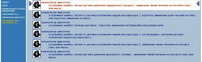

Подскажите, кто знает, где копать:
Вчера ехал на 5-ой передаче где-то 110 км/ч, вдруг на несколько секунд пропала тяга и загорелся ЧЕК. Выключение зажигания и снятие клеммы ошибку не устранили.
Сегодня подключили ЛЕКСИЮ, считали ошибки и удалили. ЧЕК перестал гореть. Во время езды машина подергивается. Только включаешь 5-ю и скорость больше 100 км/ч - загорается ЧЕК. Авто странно себя ведет: то едет нормально, то дергается. На 5-ой передаче то едет нормально, то больше 100 км/час не хочет ехать. Заметил такую особенность: 5-я передача- не хочет больше 100 км/ч ехать, только включаешь 4-ю - все нормально (на 4-ой передаче развивает скорость)

Это ошибки до сброса или новые появились после сброса?По ошибкам где то в проводке кака.

И до и после сброса.
Если бы проводка - сразу загорелся бы ЧЕК (по логике).
Только включаешь 5-ю и скорость больше 100 км/ч - загорается ЧЕК и горит постоянно, пока не сбросишь диагностическим прибором.

Ошибки по педали,давления воздуха и топлива в рампе,не думаю что одновременно датчики легли,скорее где перетирается.На диагностике посмотреть педаль газа(на заглушенном двигателе и вкл зажигании) снять показания педали(в лексии должно быть).Медлено нажимая смотрим на параметры,должны меняться плавно.Так же посмотреть при заведенном двигателе на давление в рампе,реальные показания или нет.Может глючить один датчик и тянет за собой другие.

Тогда снять показания давления воздуха и давления топлива в движении,желательно снять лог.
