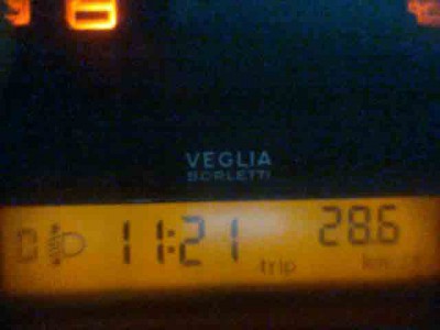

| Практик писал(а): | Да и если понимать как на дизеле мозги расход считают то, сомнения в правдивости компа отпадут.
Понятия не имею как считают но поверить этому не могу.
100/28,6=3,49\100км. Этому что можно верить?

а БК вщитывает прогрев машины на ХХ или простой авто при работающем двигателе?
если да, то комп врет, если нет то цифры похожи (+/-0.1 л.)

| maksuszt писал(а): | а БК вщитывает прогрев машины на ХХ или простой авто при работающем двигателе?
если да, то комп врет, если нет то цифры похожи (+/-0.1 л.) |
БК считает ср.арифм суточн.проб/топливо.Суточный 3985.Исходя из этого стедний расход 3,49л\100.Эсли двиг. долго будет молотить на месте то расход покажет ---------.
PS:Выше упомянутый комп.Показует ск.КМ можно проехать на 1л.,а не сколько скушал.

| Di-MA писал(а): | | maksuszt писал(а): | а БК вщитывает прогрев машины на ХХ или простой авто при работающем двигателе?
PS:Выше упомянутый комп.Показует ск.КМ можно проехать на 1л.,а не сколько скушал. |
Не знаю как там в добло, а вообще по уму показывает средний расход на 100 км, при этом учитывается что сгорело при прогреве + расход вэбасты, если она стоит. В бортовике настраивается как показывать в л на 100 км или в сколько км можно проехать на 1Л (хотя кому это чем помогает - непонятно) в нормальном бортовике всегда есть показатель сколько можно еще проехать на оставшейся в баке солярке (примерно).
+ Счетчика 2: один считает с момента пуска мотора расход на 100 км, второй накопительный и показывает расход на 100 км за последние 5 т.к. пробега.
Один хрен на 1.3Мджет расход должен быть смешной совсем....
А считается очень просто:
1. Каждая доза впрыска по каждой форсунке мозгам известна.
2. Километраж так-же известен.
3. Что касается возможного пробега на остатке в баке там на основе датчика уровня примерно подсчитывается.
Дальше школьная арифметика.

| Di-MA писал(а): | | PS:Выше упомянутый комп.Показует ск.КМ можно проехать на 1л.,а не сколько скушал. |
это понятно...у меня бортовик другой. там можно ставить и л/100км, и км/1л
но все же если говорить конкретно о Добло, то считает ли БК топливо во время когда машина стоит на месте, ил нет????
(у меня показывает ----- л/100км, у знакомого на Лачетти показывает 0.9 , он говорит что это литры в час)
| Практик писал(а): |
Дальше школьная арифметика. |
принцип то известен, НО почему тогда при простое БК не пишет сколько уходит литров в час (ведь время тоже извесно). видимо инженерная мысль итальянцев не дошла до этого
У итальянцев инженерная мысль много куда не дошла, а в некоторых местах и заблудилась совсем.
Я не знаю, в моих машинах пишет и то и другое. У меня мгновенный расход, если газ не трогать, пишет как литры в час. А по пробегу это другой пункт в меню... Есть еще для долговременных подсчетов и с момента пуска двигателя штук по 5-7 измерений всяких.
Наверно в добле просто нет полноценного бортовика, отсюда и все домыслы....
А сколько реально жрет 1.3 по жизни в среднем?
_________________ Друг жертв автопрома © |

| Практик писал(а): |
[/quote]
да, есть такое... на моей показывал мин расход в состоянии наката 2л, тобиш на холостом ходу, а если нет вращения колеса то просто пробел... если 2л/60мин*10мин = то поличится 333млл за 10 мин расход... а эти 333млл, как раз БК не умеет считать...

| zab писал(а): | | а эти 333млл, как раз БК не умеет считать... |
если все тщательно подсчитать, то у меня как раз по заправке и по БК разбежность в 0.2-0.3 л/100 км.
все таки, думаю это и есть то топливо что горит во время простоя авто

| Практик писал(а): | | А сколько реально жрет 1.3 по жизни в среднем? |
У меня 1,3 - пробег правда небольшой 2500 км (новье почти) так вот по поводу расхода:
ср. расход (50% город, 50% трасса), с учетом прогрева (дырынчания) на месте ок. 5,2-5,5 л на 100 км.
По "букварю"
город - 6,0
трасса - 3,9
"смешной" цикл - 4,7.
В реальности чуть больше и на это влияет много факторов:
1) частые короткие поездки с непрогретым двиглом;
2) стиль вождения (один плавно, другой тапку в пол);
3) "какчество" соляры;
4) температура окр. среды и т.п. и т.д.
Насколько я понял, бортовик считает средний расход (за суточный пробег) и есть мгновенный расход (отдельно выводятся на экран).
Чем дольше не сбрасывать суточный побег тем "среднее" получаются показатели компа.
Сравнивая залитое на заправке кол-во топлива и пробег на нем можно проверить бортовик.
Например:
Приезжаете на заправку и заливаетесь до полного, поездив - опять на ту-же (желательно) заправку и опять - до полного. Пробег известен, кол-во залитого топлива известно - задачка для первоклашки: "сикоко расход?"
Хотябы в среднем по кругу расход понимать позволяет.
Идеально конечно - залил полный бак и катайся пока не заглох, но есть масса объективных и субъективных причин так не делать (тем более со своей машиной )
Да кстати когда машина стоит мгновенный расход --------, а когда накатом на холостых 50км/л
