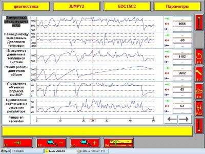

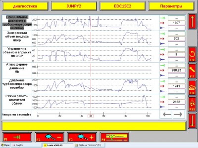

Конец графика - появление ошибки

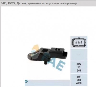

Кто-то может подсказать как можно проверить Датчик наддува турбины?

СообщениеДобавлено: Пт Дек 23, 2016 14:53    Заголовок сообщения: Ответить с цитатой
1- знать величину пит. напряжения и как снимается сигнал
2- компрессор с регулятором давления, тройник и стрелочный манометр на 4 кгс,см.кв

СообщениеДобавлено: Вс Дек 25, 2016 09:23    Заголовок сообщения: Ответить с цитатой
Vladimir TV,посмотрел логи,криминального нет ничего.Сняты логи немного не правильно.Нужно было на 3 передачи или 4(что бы растянуть график) газ в пол и до 4-4.5 тысяч прогнать.А так вижу ездили не спеша,ну в конце дали до 4200 об.Разница давления топлива грает как по мне сильно.500мг это когда заглушен егр-нормально.

Может регулятор давления топлива чудит.В лексии можно сохранить лог в формате xps,тогда данные будут в цифровом виде(более наглядно-как по давлению).Типа такого прикрепляю.
Прошелся еще раз по графикам,да с давлением топлива не порядок,при бодреньком наборе оборотов с 2000 до 3000 наблюдается резкое падение давление топлива с 1200 до 1000бар(примерно с 8сек до 18сек.),затем резкое повышение на 1400 бар.

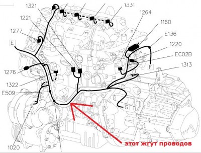

Vladimir TV писал(а):
Подскажите, кто знает, где копать:
Вчера ехал на 5-ой передаче где-то 110 км/ч, вдруг на несколько секунд пропала тяга и загорелся ЧЕК. Выключение зажигания и снятие клеммы ошибку не устранили.
Сегодня подключили ЛЕКСИЮ, считали ошибки и удалили. ЧЕК перестал гореть. Во время езды машина подергивается. Только включаешь 5-ю и скорость больше 100 км/ч - загорается ЧЕК. Авто странно себя ведет: то едет нормально, то дергается. На 5-ой передаче то едет нормально, то больше 100 км/час не хочет ехать. Заметил такую особенность: 5-я передача- не хочет больше 100 км/ч ехать, только включаешь 4-ю - все нормально (на 4-ой передаче развивает скорость)
Вся проблема оказалась в проводке. Трение и влага сделали свое дело.
шурік
Зарегистрирован: 14.04.2010
Сообщения: 1760
Откуда: Нетішин Хмельницька
СообщениеДобавлено: Ср Янв 18, 2017 11:15    Заголовок сообщения: Ответить с цитатой
І де в яких місцях було "хворе" місце?

СообщениеДобавлено: Ср Янв 18, 2017 12:00    Заголовок сообщения: Ответить с цитатой
Здесь
