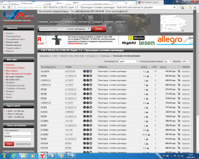

Corleone писал(а):
И как определить, какой у тебя мотор? На регатах их было, кажется, девять разных.
Если б я знал...
Вот эти данные о чём-нить говорят?
55.2/75
объём 1500
138 В 3.000
Alex33
Зарегистрирован: 24.08.2012
Сообщения: 91
Авто: Fiat Regata 70 1.3 68лс [138В2000]
СообщениеДобавлено: Пт Июн 19, 2015 22:26    Заголовок сообщения: Ответить с цитатой
номера запчастей посмотри фото в интернетеё
