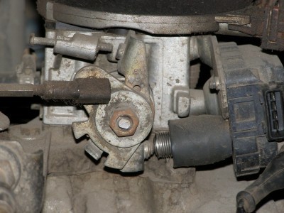

А его (моторчик) разбирал кто-нить, у меня нифига не получилось??? Ток все ухи почти поломал.

С начала открути от железки и иди домой его разбирать. Отгибаешь одно ушко тонкой отверткой, затем вместо отвертки вставляешь тонкую проволоку или иглу швейную, чтобы ухо не защелкнулось, идешь к следующему уху и т.д. А потом уже пытаешься разобрать. Я правда тоже несколько ух сломал. Если моторчики постоянного тока разбирал, то у тебя получится с этим разобраться. Я разбирал несколько лет назад, мог и подзабыть.

Ломай ухи и не парься, все равно он прикручивается "сквозняком".

tim, да отгибал нежно, подсовывал пластиночки из медной жести, а они пляха всё равно ломаются. И как я не пытался его достать, не открыввается, зараза. Можь к резиновой прокладке сильно прилип?!!!!!!!!!!
