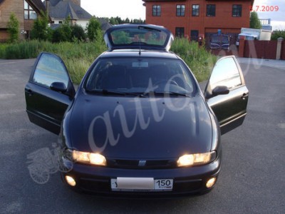

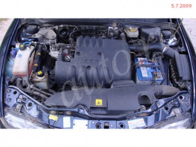

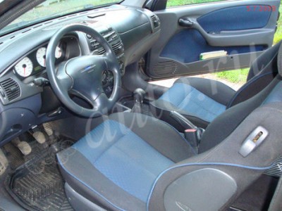

Вот фотки машины, но не моей, но точно такая же!
Позже сфоткаю свою...[/url][/b]
Движок.

У меня точно такая же--это вариант--трофео.
