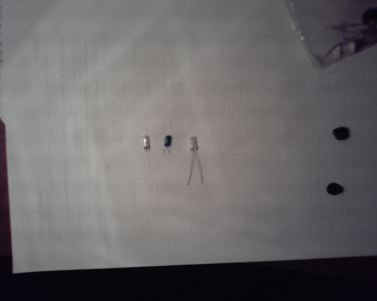

Слева- перегоревшая оригинальная, в середине ёлочная, справа- купленная в радиотоварах ( 40 Ом, диаметр 4.7 мм ). Нет у нас в запчастях таких ламп. Тем более у меня там друг работает, он врать не станет.

tim842 писал(а):
Хрюкин! Конечно поставить лампы от китайской гирлянды можно. Только качество и долговечность не гарантируется. Проверь сначала напряжения китайских лампочек. У меня получилось, что эти лампочки на 9 вольт (27 лампочек в одной линии гирлянды на 220 вольт).
В моей гирлянде 25 штук, при 220 V на каждой получается 8.8 вольта.
Не забывай, что делается запас по напруге, так что лампы не на 9, а на 12 вольт.
ЗЫ: если паять без патрона, она очень скоро без ног останется от вибрации.

СообщениеДобавлено: Чт Сен 03, 2009 16:38    Заголовок сообщения: Ответить с цитатой
Не смеши меня. Китайцы и запас по напруге не совместимы. Они экономят на всем. Насмотрелся я на их электронику.

СообщениеДобавлено: Чт Сен 03, 2009 16:44    Заголовок сообщения: Ответить с цитатой
Я "гонял" ёлочную лампу от 12 вольтового источника- нет ощущения, что они работают в перегрузе- свечение жёлтое, а не ослепительно белое.

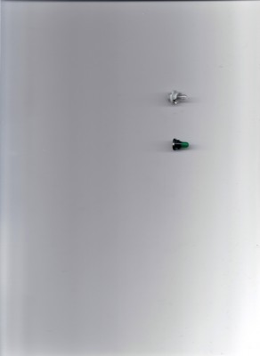

СообщениеДобавлено: Пн Окт 12, 2009 22:00    Заголовок сообщения: Ответить с цитатой
ksv,
AnSI купил мне эти лампы в экзисте- к сожалению, это не те...
 Просмотрено:  249 раз(а)
чёрная- штатная из контроллера,
серая- экзист.
 Просмотрено:  277 раз(а)

Хрюкин тебе их почтой выслать, что ли. У нас их на радиорынке валом. Кстати производство России. Эти же лампы ставят на подсветку в портативных радиоприёмниках и другой радиоаппаратуре, в частности в автомобильных магнитолах. Ездят у меня в панели печки уже несколько лет Very Happy
Зайди на крайняк в мастерскую, где авто мафоны чинят у вас в городе, там 100% подберёшь.
