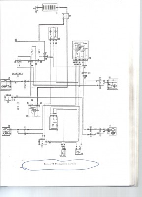

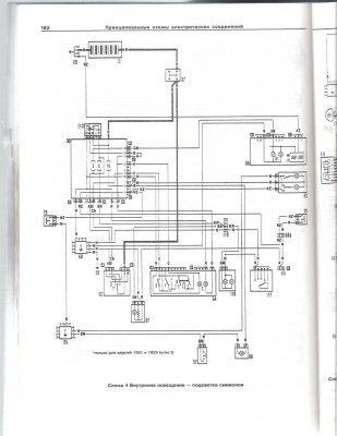

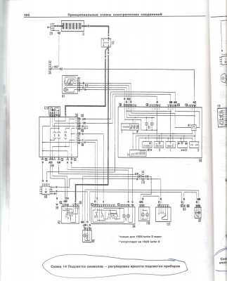

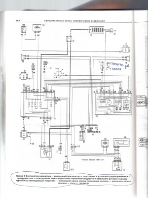

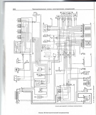

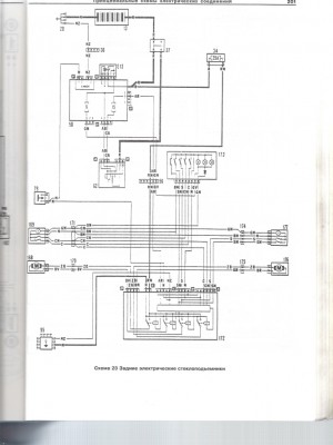

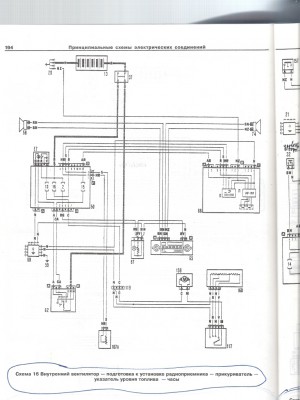

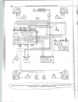

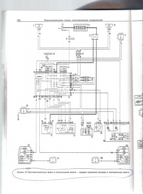

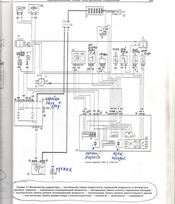

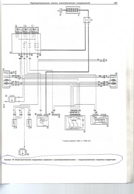

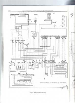

СообщениеДобавлено: Вс Окт 04, 2009 14:58    Заголовок сообщения: Ответить с цитатой

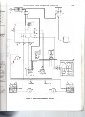

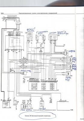

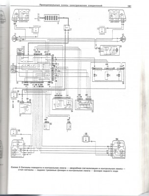

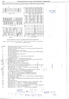

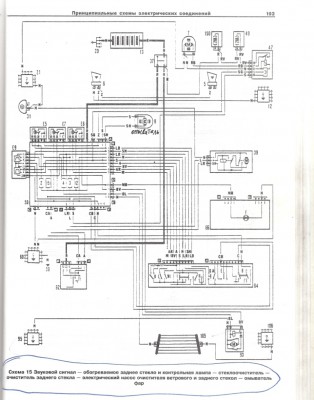

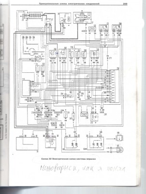

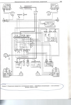

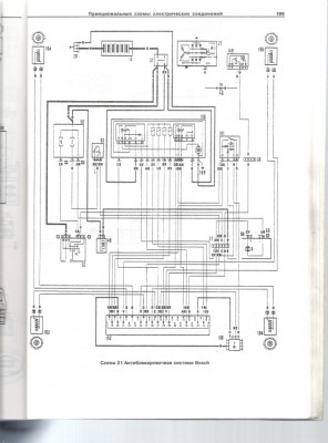

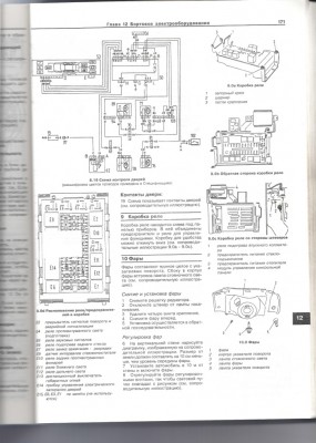

схемы
 Просмотрено:  300 раз(а)
 Просмотрено:  288 раз(а)
 Просмотрено:  273 раз(а)
 Просмотрено:  252 раз(а)
 Просмотрено:  246 раз(а)

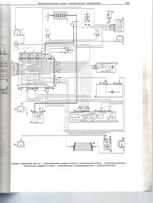

СообщениеДобавлено: Вс Окт 04, 2009 15:02    Заголовок сообщения: Ответить с цитатой

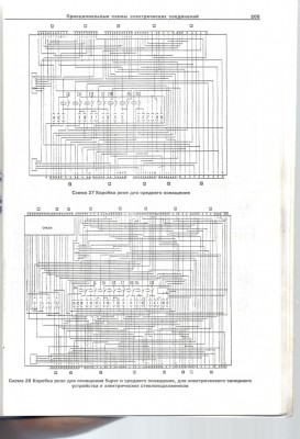

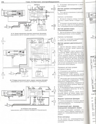

схемы
 Просмотрено:  225 раз(а)
 Просмотрено:  230 раз(а)
 Просмотрено:  251 раз(а)
 Просмотрено:  250 раз(а)

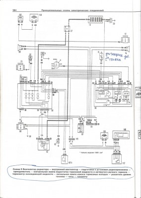

СообщениеДобавлено: Вс Окт 04, 2009 15:04    Заголовок сообщения: Ответить с цитатой

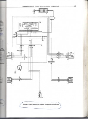

схемы (остальное ближе к вечеру будет)
 Просмотрено:  282 раз(а)
 Просмотрено:  240 раз(а)

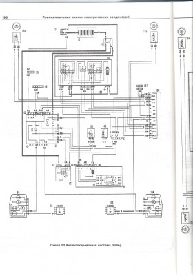

СообщениеДобавлено: Вс Окт 04, 2009 19:21    Заголовок сообщения: Ответить с цитатой

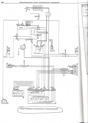

схемы
 Просмотрено:  257 раз(а)
 Просмотрено:  271 раз(а)
 Просмотрено:  213 раз(а)
 Просмотрено:  283 раз(а)
 Просмотрено:  237 раз(а)

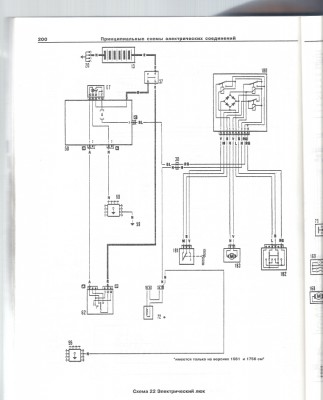

СообщениеДобавлено: Вс Окт 04, 2009 19:22    Заголовок сообщения: Ответить с цитатой

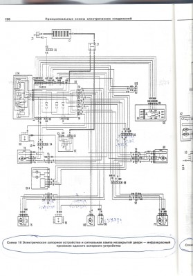

схемы
 Просмотрено:  258 раз(а)
 Просмотрено:  266 раз(а)
 Просмотрено:  254 раз(а)
 Просмотрено:  244 раз(а)
 Просмотрено:  226 раз(а)

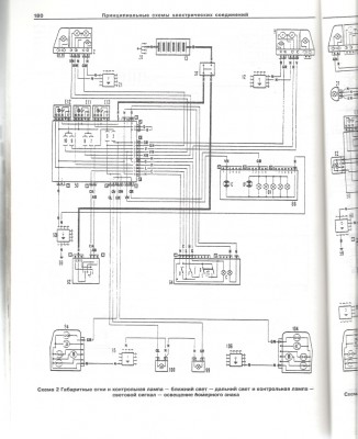

СообщениеДобавлено: Вс Окт 04, 2009 19:25    Заголовок сообщения: Ответить с цитатой

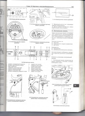

схемы
 Просмотрено:  293 раз(а)
 Просмотрено:  287 раз(а)
 Просмотрено:  260 раз(а)
 Просмотрено:  228 раз(а)

karasoff
Зарегистрирован: 09.03.2009
Сообщения: 1387
Откуда: Львов
СообщениеДобавлено: Вс Окт 04, 2009 21:29    Заголовок сообщения: Ответить с цитатой
Хрюкин
ОГРОМНЕЙШЕЕ СПАСИБО!!! Drinks or Beer

Осциллограмма 2 - неправильная, должно быть как осц1.
У нас индуктивные датчики (оба)
Andrew FT
Зарегистрирован: 23.07.2008
Сообщения: 132
Откуда: Україна, Рівне
Авто: FIAT Tempra
СообщениеДобавлено: Пн Окт 05, 2009 10:27    Заголовок сообщения: Ответить с цитатой
Хрюкин - РЕСПЕКТ!
А то у меня схемы буржуйские... Smile (на польском и на итальянском)
Согласен. Помимо осциллограммы ( не заострял на ней внимания раньше), ещё кучу ошибок нашёл.
