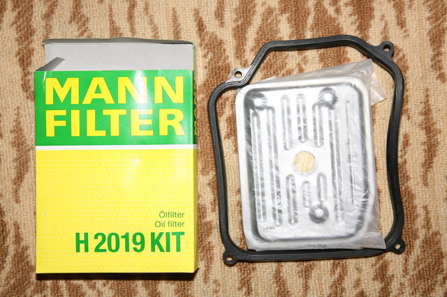

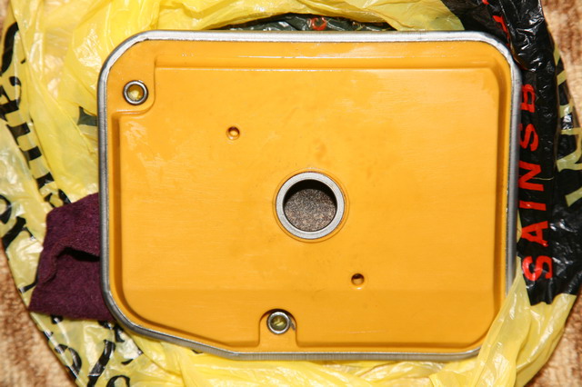

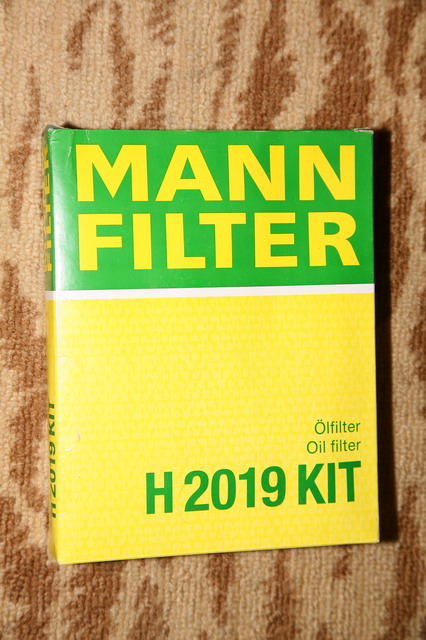

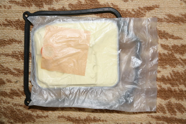

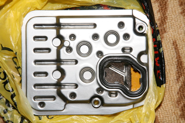

народ, привіт ще раз купив ось такий фільтр Mann H 2019 KIT Фильтр масляный АКПП 220,72 грн. і він не підходить - форма однакова, але отвори різні і не маєотрорів длякріплення. Всередині коробки знайшов ось такий код 095325283F . Можевкогосьє якісь думки - виручайте!

СообщениеДобавлено: Чт Окт 22, 2009 21:31    Заголовок сообщения: Ответить с цитатой
audio-terrorist писал(а):
фоткай все
Новий фільтр куплений сьогодні
 Просмотрено:  207 раз(а)
 Просмотрено:  242 раз(а)
 Просмотрено:  186 раз(а)
Фільтр, який стояв у коробці
 Просмотрено:  199 раз(а)
 Просмотрено:  182 раз(а)
Щасливий той - хто займається улюбленою справою.
Я - щасливчик...
ZickSvift
Зарегистрирован: 20.10.2009
Сообщения: 23
Откуда: Тернополь
Авто: Fiat Tempra S.W. 2.0 i.e.
СообщениеДобавлено: Чт Окт 22, 2009 21:34    Заголовок сообщения: Ответить с цитатой
Наскільки розібрався то фільтр, який у мене стоїть має код 095 325 429 d по фольцу - тоді, яка у мене коробка по коду ? точно знаю, що вонна фольцовська, бачив на ній значок фольца і ауді.
