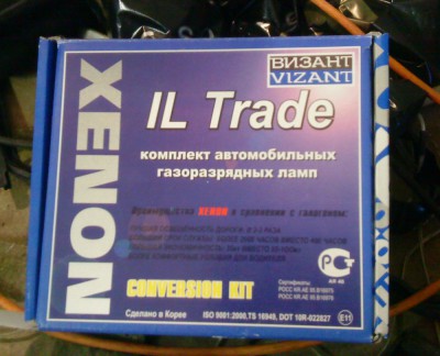

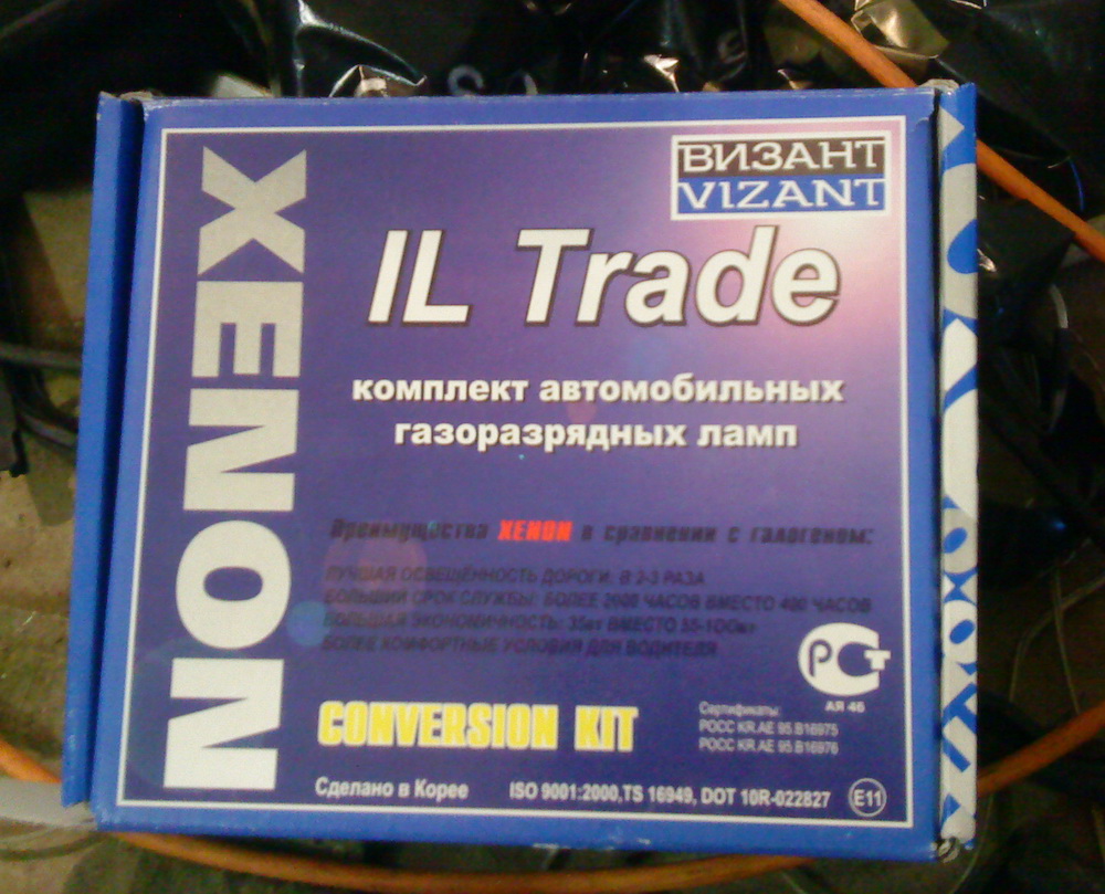

Сам недавно поставил би-ксенон, предварительно сняв фары и промыл жидкостью для мытья стекол.
Ксенон оказался х...
В смысле не весь комплект а лампы, точнее одна.
Проблема была при переключении на дальний. Лампа (одна, со второй было все нормально) светила под колеса.
Разобрал соленоид двигающий лампу, и методом тыка подставлял под него проставочки.
В итоге сделал, но нах.. за заплаченные деньги еще самому ипатся?
Светит намного лучше, встречки не моргают, потребляет 70Вт вместо 110Вт.
Цена $62. До того стояли Филлипсы +80% за $40.
А и еще с плюсов для авто не имеющих релюшек на ближни/дальний. Ксенон имеет свой блок управления, т.ч. не дает нагрузки на подрулевой переключатель.
З.Ы. три раза редактировал, может че не понятно, после праздников перепишу
Вот такой вот
