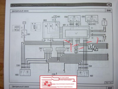

Stas_Bar і решта всі, де він є, той блок керування замками дверей?
На схемі - то не "блок керування замками " - то BODY COMPUTER, який керуе всією електикою в машині, а розьєм, куди сходяться вказані на моїй схемі проводки фізично знаходиться під діагностичним розьємом (самий нижній лівий).
Хочу ще раз наголости - ЯКЩО ВАШІ ПІЗНАННЯ В ЕЛЕКТРОНІЦІ ЗВОДЯТЬСЯ ДО "Я ПРИКРУТИВ ЧЕРВОНИЙ ДРІТ ДО СИНЬОГО, А ВОНО НЕ ПРАЦЮЄ" - НЕ ЛІЗЬТЕ ТУДИ! - вам же буде дешевше, так як ВСІ ПРИЛАДИ В НАШИХ АВТО КЕРУЮТЬСЯ ЕЛЕКТРОНІКОЮ, А НЕ ЕЛЕКТРИКОЮ![/b][/u]

Stas_Bar
Дякую Стас за схемку.Я теж придбав таку книжечку
Stas_Bar
Зарегистрирован: 02.02.2009
Сообщения: 967
СообщениеДобавлено: Пт Янв 22, 2010 14:51    Заголовок сообщения: Ответить с цитатой
Stas_Bar
Ну, тоді тобі буде значно простіше! Я б ще рекомендував би роздрукувати розділ про електрику з файлу Description., він тут на форумі є в розділі "мануали" - там краще описані роз"єми та призачення кожного контакту на них, але загальної схеми нема, тож якщо скомбінувати книжку і роздруківку - чисте щастя! Laughing

метиз
До речі - на моїй схемі сигнал закриття подаєься на одну дверку, а відкриття на другу - то не випадково. Вже не пам"ятаю подробиць, але саме так методом проб та помилок нормально запрацювало ще на першому Доблику, тому й на другому підключа вже зразу так.

Stas_Bar писал(а):
Завтра спробую "наваять" схемку, бо в себе підключав "на ходу"
Вибачаюсь, що трохи не"завтра", але схему "наваяв" Laughing
Підкажіть де в фіоріно знаходиться блок центрального замка
і схема підключення відповідає схемі в добло
