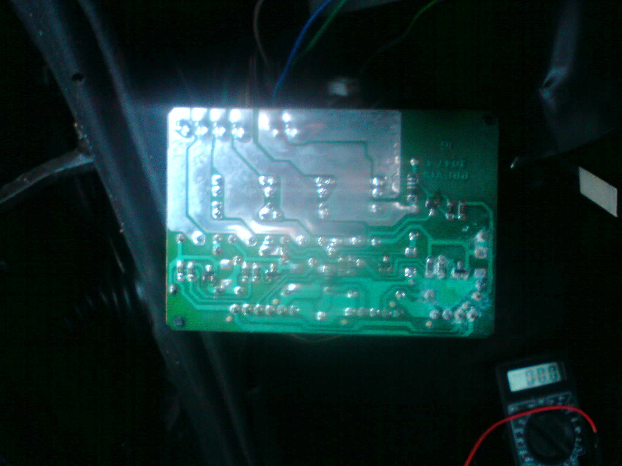

Master писал(а):
finenko
зделай фото начинкиWink
фото начинки блока(чёрный) стеклоподъёмников
 Просмотрено:  206 раз(а)

СообщениеДобавлено: Чт Фев 25, 2010 23:26    Заголовок сообщения: Ответить с цитатой
sasa
Деревня, кто ж обратную сторону фоткает?

СообщениеДобавлено: Чт Фев 25, 2010 23:33    Заголовок сообщения: Ответить с цитатой
извиняюсь не ту фотку закинул
Жизнь дается один раз, а удается еще реже.

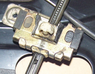

СообщениеДобавлено: Вс Авг 08, 2010 16:34    Заголовок сообщения: Бегунок электростеклоподъемника Fiat Tipo Ответить с цитатой
Добрый день. Подскажите пожалуйста как отремонтировать пластмассовый бегунок на электростеклоподъемнике (обломались усики)?[/img]
 Просмотрено:  247 раз(а)
SERA
Зарегистрирован: 25.08.2009
Сообщения: 828
Авто: Fiat TIPO 1.4 karbon
СообщениеДобавлено: Вс Авг 08, 2010 22:09    Заголовок сообщения: Ответить с цитатой
samigan
Как:
- включаеш смекалку и начинаеш колхозить,
я сверлил дырдочку и впихивал проволочку, усики нагрузку не несут , главное чтобы шток был не убитый.
Первый автомобиль как первая жена - ОТ БОГА
Лишь те авто мы выбираем, которые нас выбрали давно.
samigan
Зарегистрирован: 08.08.2010
Сообщения: 4
Авто: Fiat Tipo 1,7D
СообщениеДобавлено: Пн Авг 09, 2010 19:58    Заголовок сообщения: Ответить с цитатой
Спасибо....тоже думал просверлить дырку и вставить шплинт какой-то. И как с проволочкой долго ходит?
