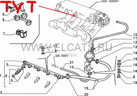

karasoff
спасибо за уточнение,на впуском знаю,есть еще один колектор(не знал к чему он), и на голове тоже помню,еще раз спасибо!!!

anri
Зарегистрирован: 31.01.2010
Сообщения: 188
Откуда: Украина Николаев
Авто: Fiat Tipo 1.6мi 91г
СообщениеДобавлено: Вт Фев 16, 2010 14:44    Заголовок сообщения: Ответить с цитатой
именно там и стоит!!! а подходи от десятки через переходник стоит 32грн в любом магазине ВАЗ!!!себе ставил работает ОК паказания родного и ваз-кого одинаковые проверяли при нагреве и охлаждении .

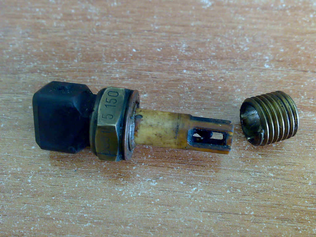

Стравил воздух, поменял ДОЖ на новый. Сутра грею всё нормально, набирает температуру - не глохнет, катаюсь по делам. Глушу движок, минут через 5 завожу, таже хрень-обороты падают глохнет.Полез под капот, проверил регулятор давления топлива, сдёрнул тонкий шланг - сухо, почистил контакты на КХХ, ДТВВ, ДОЖ. Завожу, тажа песня, газую- газую, да и газуется как то она с неохотой, вроде обороты держит, вся вибрирует,полез обратно под капот, случаем сдёрнул фишку с ДТВВ - обороты подскачили до 1200, проехался, всё нормально, движок слушается газульки, потом обороты опустились до 1000, воткнул фишку на место-обороты чуть занизились, проехался всё нормально. И так, нужно менять ДТВВ? я так думаю.

А ты его пробовал отсоединить, в смысле снять фишку с датчика, есть разница Question
Я же у тебя спрашивал за ДТВ, у меня когда этот датчик накрыля то машинка дергалась, я ездил без него... поставил только недавно.

На неработающем датчике ( это я потом вычеслил) при снятии фишки с него двиг работал стабильно (лучше ( по крайней мере не смыкался)). А сейчас на работающем датчике, снимая фишку и обратно надевая, практически без изменений...

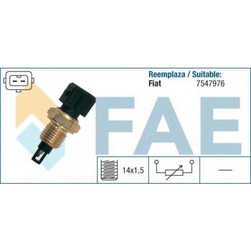

СообщениеДобавлено: Вт Фев 23, 2010 22:13    Заголовок сообщения: Ответить с цитатой
Даччик Температуры (Всасываемого) Воздуха так мне по каталогу пробили

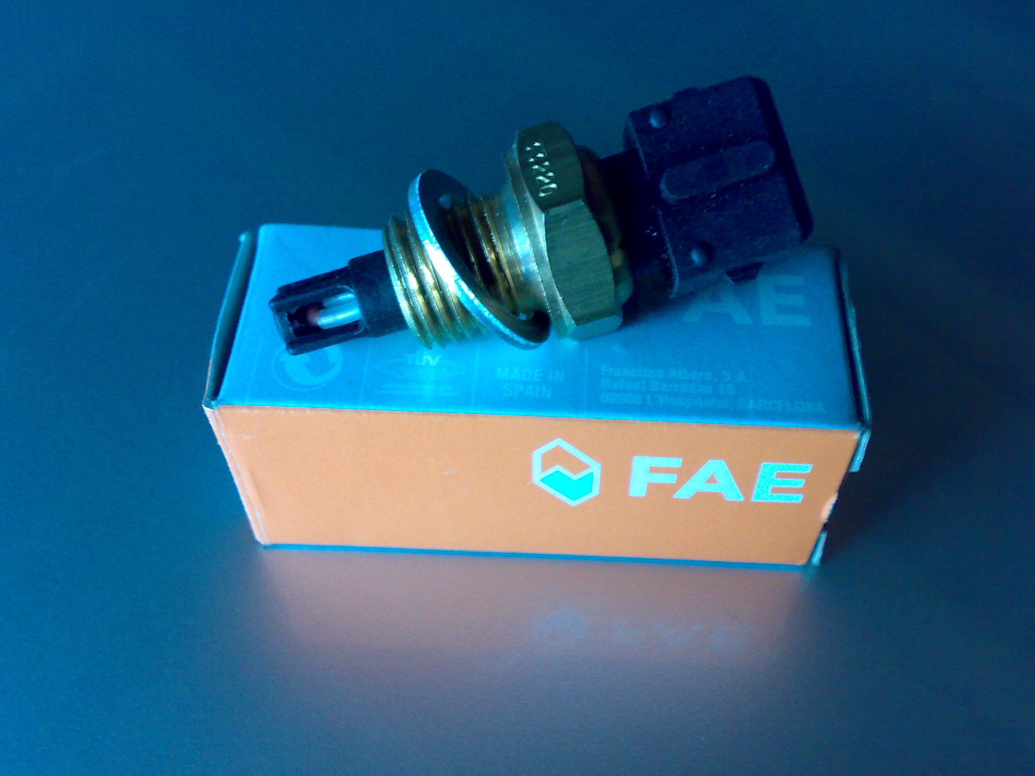

СообщениеДобавлено: Вт Фев 23, 2010 22:26    Заголовок сообщения: Ответить с цитатой
sheva70
а понял.кажись у меня тоже если отсоединить,то не чего не происходит.и спасибо за доскональное объяснение.но я в курсе где он и что он .просто сакращёно не вкурил устал наверно на двух работах пашу.и я етот датчик как то откручивал и чистил.может чистка поможет комута попробуйте.
FAE 33220 Датчик, температура впускаемого воздуха 157.86 грн.

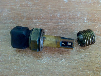

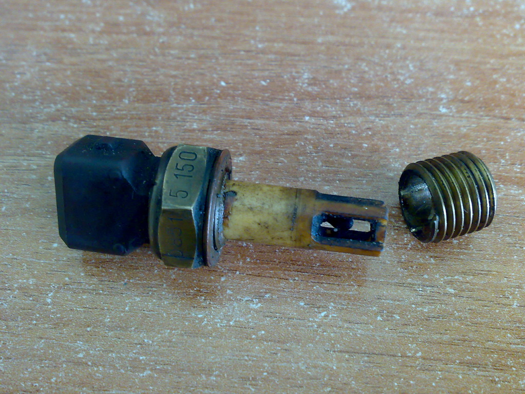

СообщениеДобавлено: Вт Фев 23, 2010 22:33    Заголовок сообщения: Ответить с цитатой
Может у меня с чисткой что то получилось бы, но увы перестарался...

СообщениеДобавлено: Вт Фев 23, 2010 22:35    Заголовок сообщения: Ответить с цитатой
sheva70
ооооо беда беда.а новый купил. Question
sheva70
Зарегистрирован: 23.02.2008
Сообщения: 1401
Откуда: юг
СообщениеДобавлено: Вт Фев 23, 2010 22:42    Заголовок сообщения: Ответить с цитатой
Да, фото нового выше...
