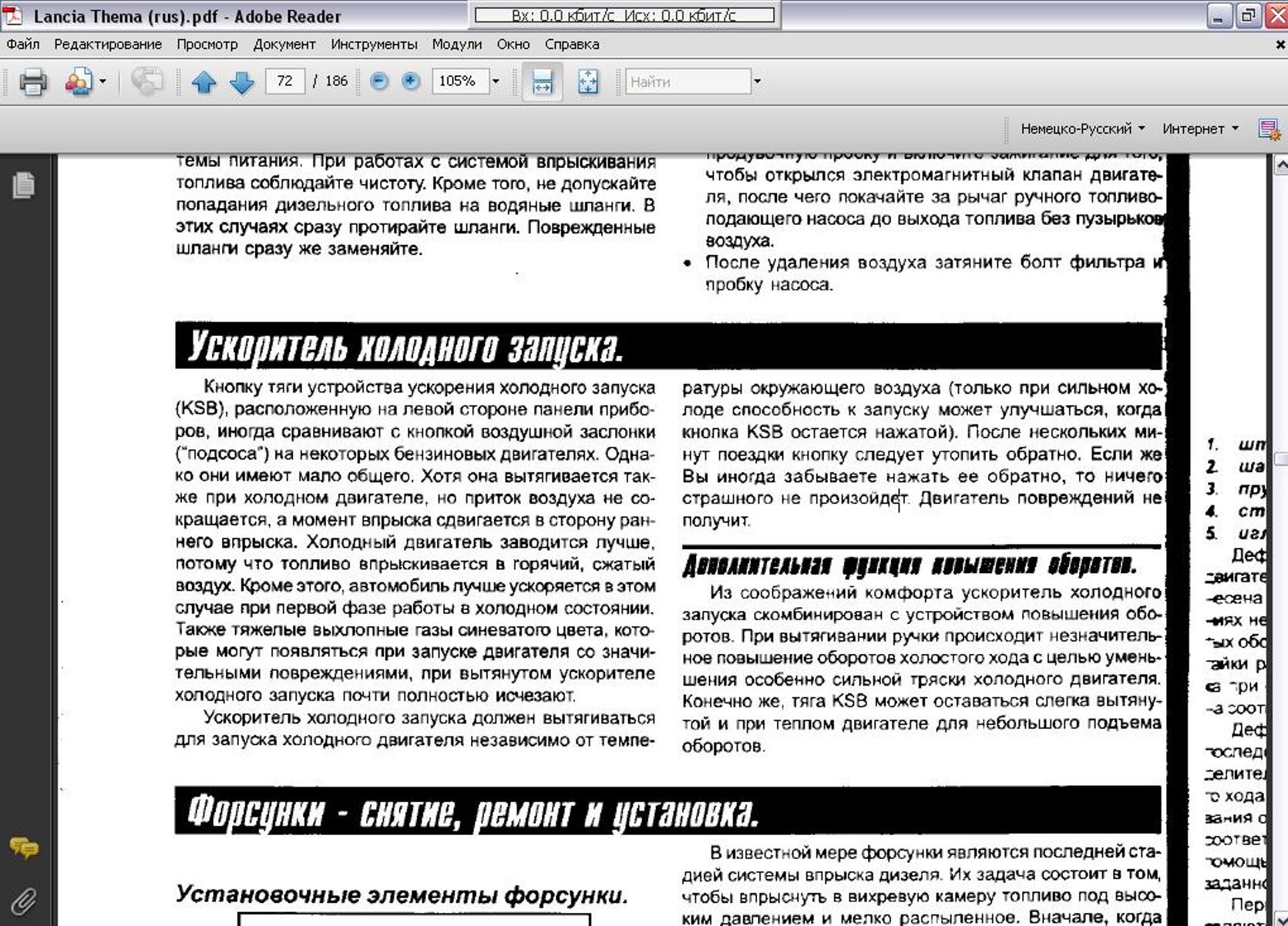

Пересоляк писал(а):
Ну, по моему, опережение зажигания, подсос и педаль газа - совершенно разные вещи...
Не собираюсь ни с кем спорить. Прилагаю фрагмент мануала. Читайте хоть иногда мануалы то!!! Тем более что они есть на FTP.
 Просмотрено:  188 раз(а)
Последний раз редактировалось: bmmw412 (Вт Окт 19, 2010 21:27), всего редактировалось 1 раз

bmmw412 писал(а):
Пересоляк
Проверь свечи накала. 100%
Идея, т.к. быший хозяин авто, говорил, что на свечи накала идет всего 10 вольт, и он разобратся не смог почему.

СообщениеДобавлено: Вт Окт 19, 2010 21:47    Заголовок сообщения: Ответить с цитатой
Пересоляк писал(а):
bmmw412 писал(а):
Пересоляк
А сколько он хотел чтобы шло???
Объясняю:
Аккумулятор не первой свежести, потребление свечей немереное, соответственно аккум более 10 вольт выдать не может.
Новый аккумулятор при включении свечей накала может выдать в лучшем случае 11,4 вольта, а как правило 11 вольт выдаёт.
