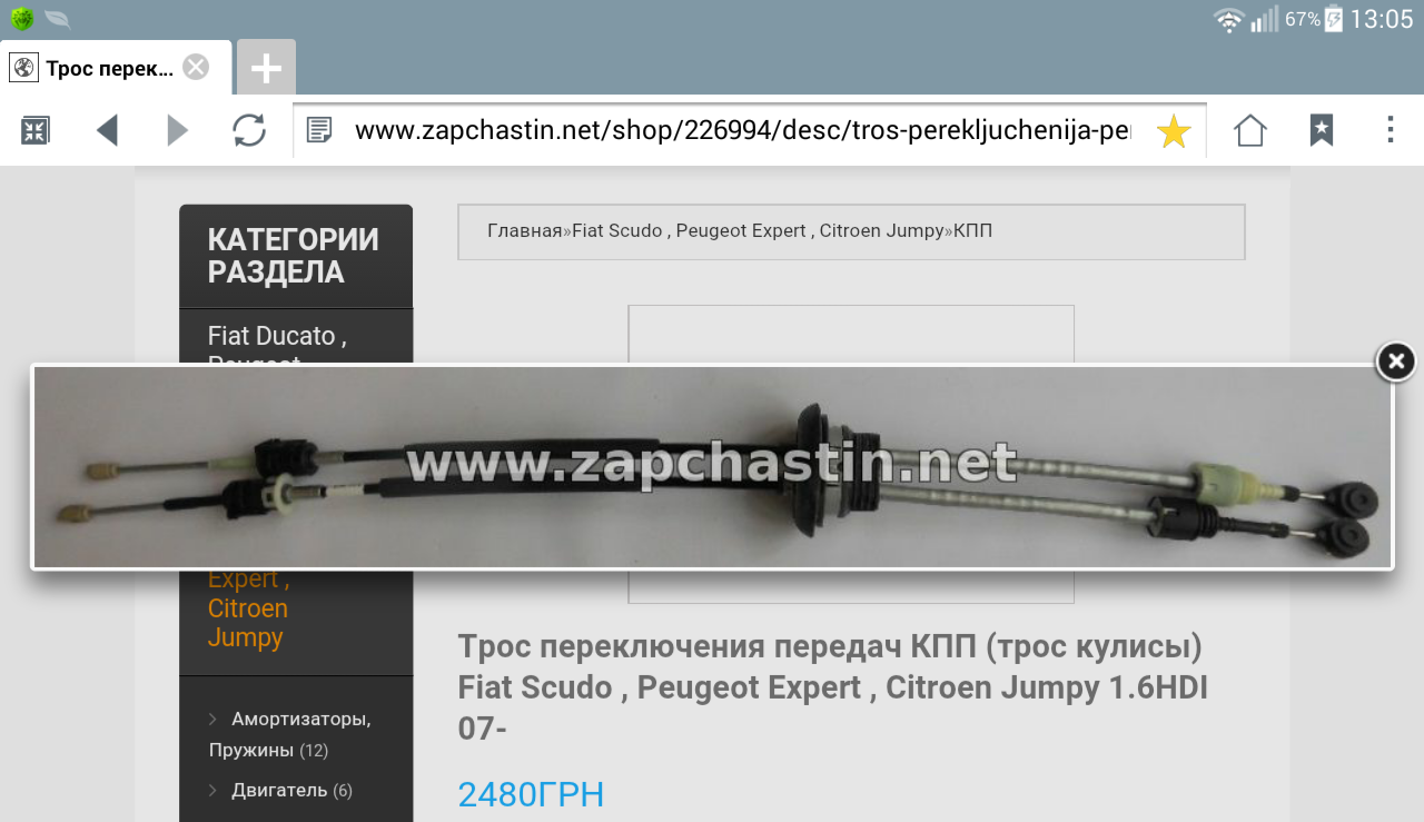

Продолжу тему. Сняли троса, смазывали хадовской смазкой. Вроде как работает, передачи стали вкл. легче чем было. Но думаю это не надолго. Заказал новыйwww.zapchastin.net/shop/226994/desc/tros-perekljuchenija-peredach-kpp-tros-kulisy-fiat-scudo-peugeot-expert-citroen-jumpy-1-6hdi-07[/b][/list]
