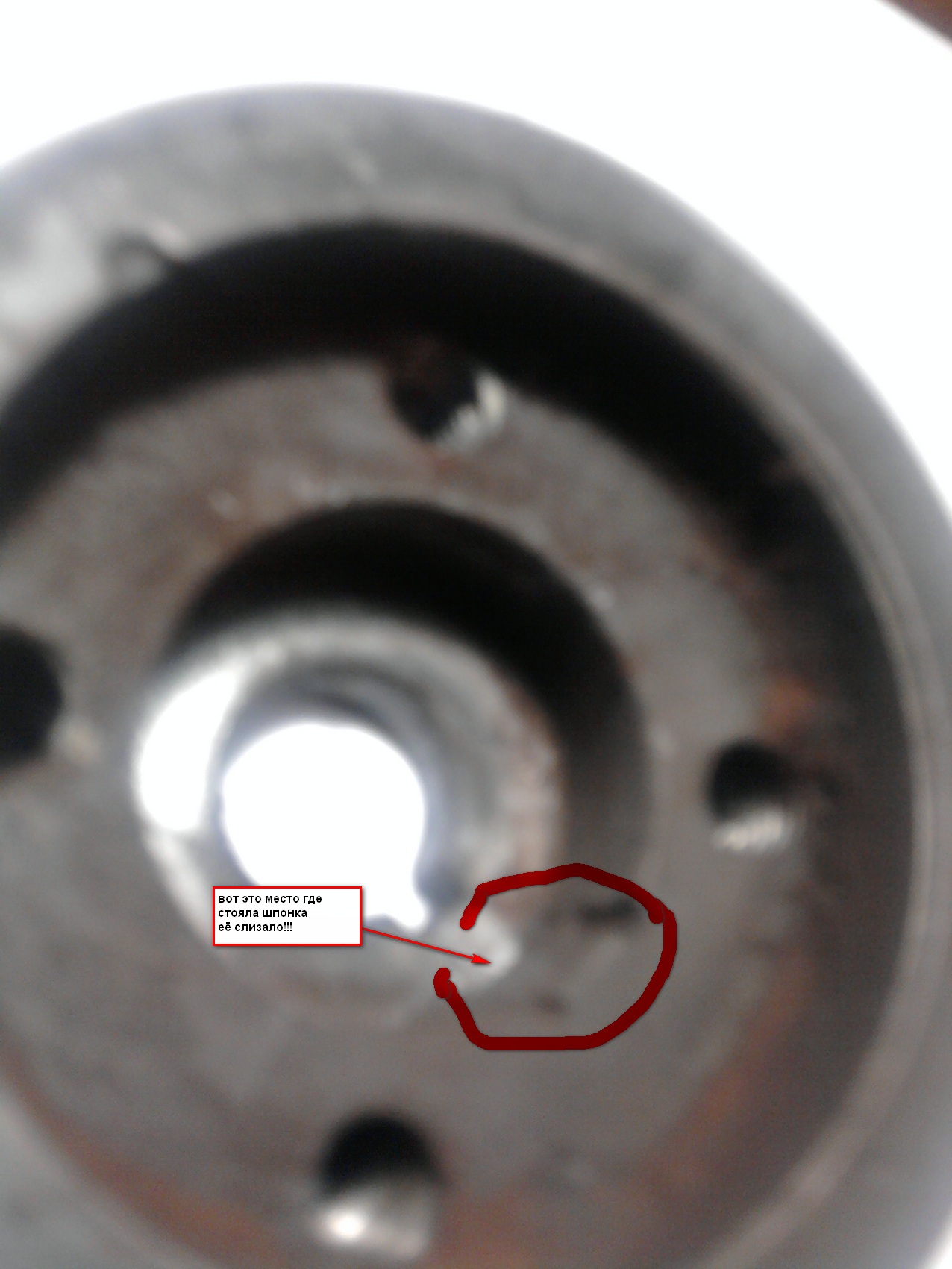

там шпонка была цельная вместе с шестернёй
и сталь там не такая уж и крепкая шестерня штампованая.
шпонка с шестерни не вынемается!!

вот где у меня стояла шпонка
 Просмотрено:  231 раз(а)
Сообщения: 25293
СообщениеДобавлено: Пн Мар 14, 2011 09:28    Заголовок сообщения: Ответить с цитатой
нихъчево не видно...но, в принципе, понятно Smile
СообщениеДобавлено: Пн Мар 14, 2011 09:37    Заголовок сообщения: Ответить с цитатой
Есть на Темах вариант движка, когда шпонка и шестерня КВ одно целое.
Видимо у него именно этот вариант.
И выбор небольшой - другая шестерня с разборки или колхоз в виде проточки шестерни и самодельной шпонки.

Lestat нужны нормальные фотки. Я нахожу на шестерне 2 шпоночных паза - уже 2 шпонки сьемные. А выходит что там ещё 3-ю несьемную срезало?.

"Я нахожу на шестерне 2 шпоночных паза"
Шестеренка металлокерамическая и на фотке пенек.
Шпонки, как отдельной детали, там не было.
Металлокерамика хрупкая, потому и пишет "шпонку раздробило."

+1 шпонка была одна и это было чистое литье вместе с шестерней

Вот так сделана шестерня.
Никакого литья и особой прочности. Lestat уже знает. Smile
Зато быстренько можно напечь много довольно сложных по форме деталек.
