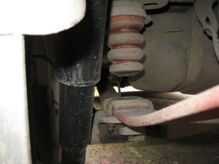

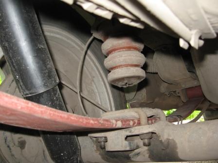

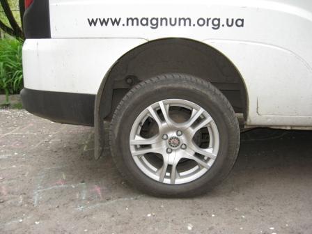

Добрый день всем ! Я долго думал и решил ничего не делать дополнительно ( в виде установки пружин ) , а заказал новые рессоры ( сайт http://ressora-avto.com/ ) . Цена очень хорошая ( около 60 у.е. ) , катаюсь на авто после замены уже 2,5 недели - ощущения хорошие , зазор между отбойником и рессорой стал порядка 8 см , амортизатор работает отлично

Эту рессору мой знакомый поставил и очень радовался,пока не загрузил 600 кг.Приехал на отбойниках,разгрузился - а машина так на отбойниках и осталась.Снял,отрихтовал - опять высоко стало.Посадил 4 человека + 100 кг.груза -- та же история.Вообщем взял Б/У и ездит.Может попалась такая? Confused
