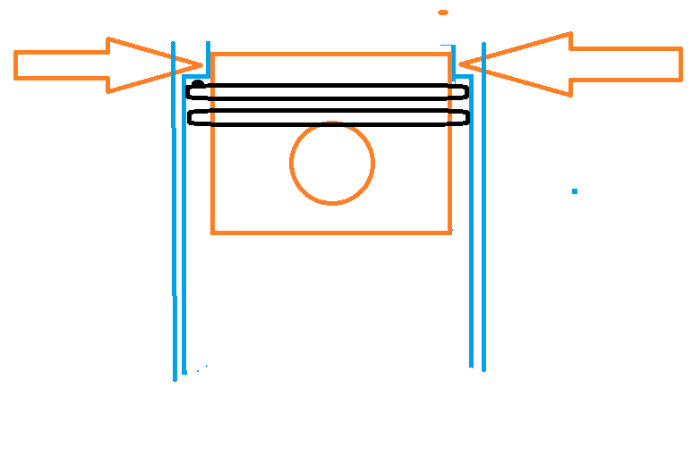

Та настрій був капіталити "рідний" кушав мастило розібрав знос по циліндру поршні без болгарки витягнути не міг. Very Happy Купив гільзи,кільця і тд.
А тут цей "ожив" і відразу стало ніколи. Laughing
Марк Твен
Сообщения: 17333
СообщениеДобавлено: Вс Ноя 28, 2021 19:12    Заголовок сообщения: Ответить с цитатой
Бррр... А як поршні болгаркою витягти?
Qstas
Зарегистрирован: 22.03.2007
Сообщения: 8268
Откуда: Хануд
СообщениеДобавлено: Вс Ноя 28, 2021 21:15    Заголовок сообщения: Ответить с цитатой
Розказую як що зацікавило. Wink
Думаю розумієте що знос (ступенька вказана стрілкою) була така що кільця вийти поршню не давали.
Вибивати пошкодиться поршень.
Було прийнято рішення спиляти ступеньку болгаркою.
Як? дуже просто зношені товсті круги на малих обертах Wink
Блок все одно під гільзовку.
Десь так.
