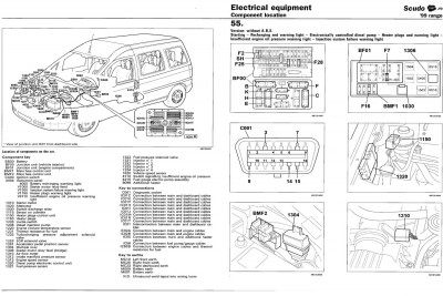

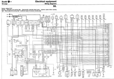

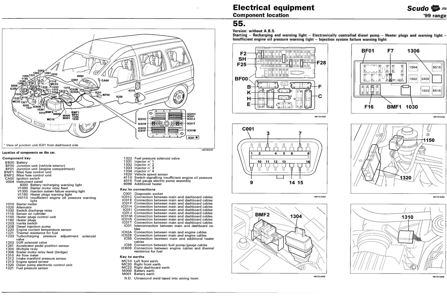

Подскажите, где находится реле накала свечей у Fiat Scudo 2.0 JTD?
igorh
Зарегистрирован: 31.05.2007
Сообщения: 79
Откуда: Житомирская обл
Авто: Fiat Scudo 2.0 JTD
СообщениеДобавлено: Вт Янв 24, 2012 14:33    Заголовок сообщения: Ответить с цитатой
Оказалось должен стоять слева от компьютера,а у меня только разъем,а самого реле нету.Я думаю почему не заводится?Какие напряжения должны приходить на контакты разъма с тонкими проводами во время заводки двигателя?Разъем на 5контактов,задействованы 4 контакта.
На один из толстых проводов подается напряжение от аккумулятора.А второй толстый провод не звонится со свечами накала.Где-то обрыв или предохранитель неисправен?
Мабуть десь обрив, запобіжника немає.
Hi
 Просмотрено:  1636 раз(а)
 Просмотрено:  2404 раз(а)
